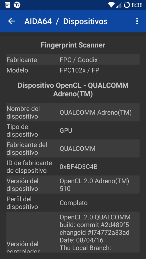

Buenas compañeros, vengo a comentarles y problema y espero ayuda de ustedes, resulta que como uds tengo mi Kenzo y recientemente lo he desbloqueado de bootloader, solo que tengo un lebe problema, he instalado la ROM XOSP MM y ResurrectionRemix tambien en MM ya estables, pero ninguno me detecta el fingerprint, aun habiendo instalado el CM13 Firmware y cambiando los Kernel, no tengo idea de mi problema, segun la app de AIDA64 mi sensor es FPC y no deberia dar problema, no se que hacer, alguien podria aportar cualquier idea o proponer mejores ROMS? saludos

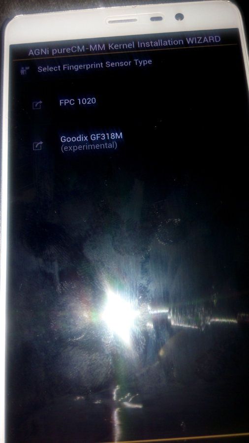

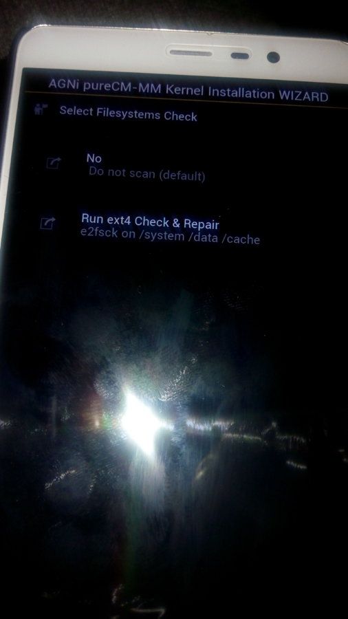

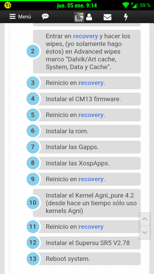

Buenos días, también me está dando problemas pero debe ser que no se configurar el Kernel AGNi.
Seguí los pasos que me indicó @chascoberto .
Y teniendo el siguiente sensor
Probé con las 2 opciones....

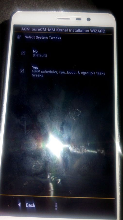

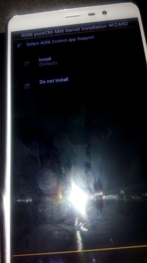

Y el resto de configuración lo dejé el default....

Me edito a mi mismo. En una prueba posterior en el paso previo a instalar el Kernel, he instalado el fix Goodix_FP_8.zip, en el Kernel (segunda imagen del post anterior) elegí Goodix experimental, en el resto default y me funciona, aunque no se como afectará esto al Kernel
Pero he recuperado un Backup anterior por falta de tiempo esta mañana. El que no quiera riesgos que no lo haga. Seguiré más adelante viendo el resultado.

Hola amigo, quieres decir que instalando Agni puré en Goodix te funciona el fingerprint? O ya te funcionaba anteriormente? Para probarlo de esta manera

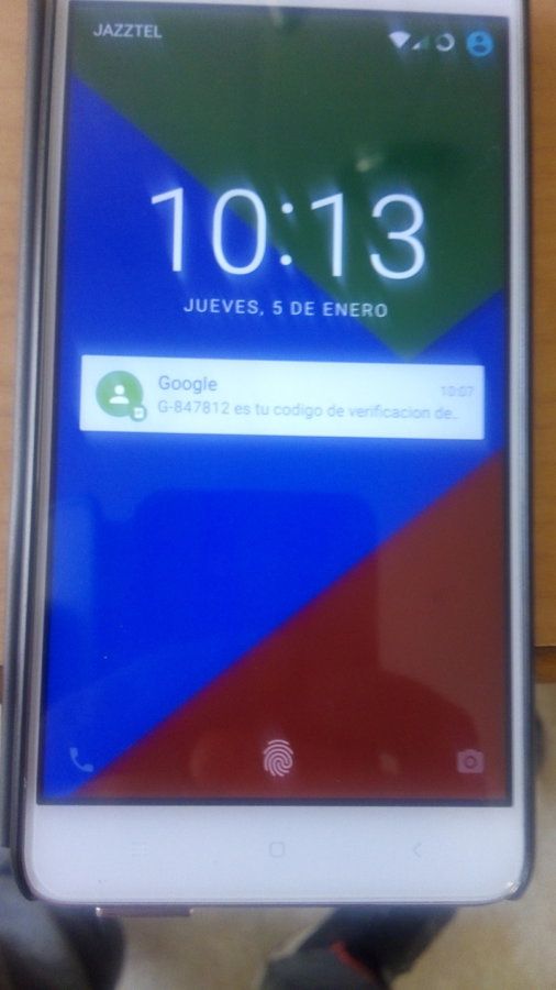

Probé a montar Kernel AGNi con FPC 1020 y no funcionó, con Goodix GF318M y no funcionó y por último con Goofix GF318M precio parche Goodix_FP_8.zip y funcionó, me lo pidió en la configuración inicial.
:aplause: fabuloso, es lo que tienes que hacer cada vez que instales una custom rom, primero verificar que soporte "goodix" y si nó, poner el parche.
