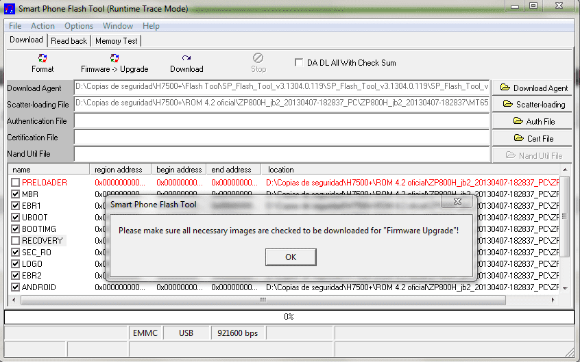

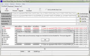

Eso es lo que me aparece, cómo consigo que funcione?
Re: Firmware 4.2.1 ¿oficial? disponible
Yo entiendo que tienes que seleccionar el preloader, despues le das a firmware upgrade
Si te pregunta algo di que si. Connectas el movil y metes la bacteria y a esperar.
Nada, no lo consigo... En el vídeo cuando le da a firmware upgrade cambian los botones, y puedes dar al stop por si quieres parar, a mi no me sale eso.. me sale el mensaje de error y si le acepto vuelve a estar como al principio
Edito.: He borrado el archivo recovery de la carpeta de la rom y ya me deja, pero se queda en searching y no encuentra el móvil...
Vuelvo a editar, ya se está actualizando, gracias por las respuestas

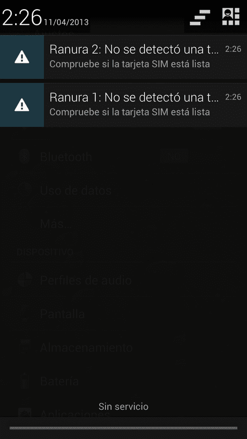

Problemón, no me detecta las tarjetas SIM...

Solucionado, volví a flashear y se arregló!
