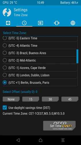

Unofficial TWRP 3.0.2 portado a Iocean Rock MT6752
Estatus : Estable – 30.05.2016
NOTAS
  • UMS activado;
  • Arreglada temperatura;
  • Carpeta de backups en ro.product.model;
  • Dirección del Almacenamiento Interno en /data/media;
  • Partición SD Card siempre visible;
  • Reiniciar Bootloader;
  • Reiniciar Download;
  • Exfat soportado;
Lenguajes soportados: Multilenguaje
