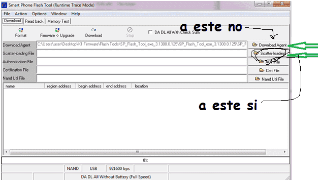

Me he descargado el SPFlash y la rom, he elegido el scatter.txt, seleccionada la opción "download only" y pulsado en "Download". El SPFlash ha comenzado a descargar una rom (aparecía una barra amarilla de progreso de descarga). Una vez a terminado, ¿Conecto el teléfono apagado al pc? ¿Qué hago a continuación?
No quiero meter la pata en este punto y convertir mi g4s en un precioso ladrillo :-s
No lo haces bien.....
Cuando cargas el scatter con el boton esperas a que cargue el archivo. Cuando carga que es casi instantaneo desmarcas las dos primeras casillas le das al boton "download" y conectas el movil al usb apagado...y listo

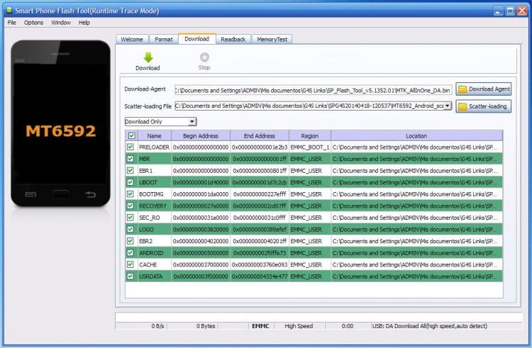

Hola, voy a comentar mi experiencia.
Yo segui la guia de youtube de Jiayu.es y no desmarque las opciones de Preloader y MBR, solo que en vez de seleccionar el Firmware Upgrade, lo deje en Download Only.
El móvil lo estaba conectado a la torre, con XP y hacia el sonido típico de cuando conecta y desconecta un dispositivo, pero tras darle a Download, inicio el proceso, circulo en verde, reinicio y puesta en marcha del teléfono.
La guia que segui fue esta:
Y la imagen del Sp Flash Tool con el scatter cargado la dejo adjuntada.
Me queda la duda de en que afectan esas dos opciones de Preloader y MBR
Gracias por las ayudas :smile:
