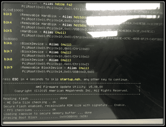

  • Requerimientos.
  • Memoria USB formato FAT32
  • Teclado USB
  • Bios Chuwi Hi12
  • Procedimiento.
  • Extraer el Contenido del archivo que contiene el BIOS en la memoria USB
  • Con el teclado y la memoria conectados a la Tablet apagada, Pulse el botón de encendido y pulse la tecla F7 en el teclado para entrar en la pantalla de selección de dispositivos de arranque como se muestra a continuación.
  • Elija UEFI: Generic, Partition 1 y pulse enter, se iniciara el flasheo de forma automática , desconecte la memoria USB al terminar el proceso.
Traducción al español del tutorial proporcionado por Chuwi.
