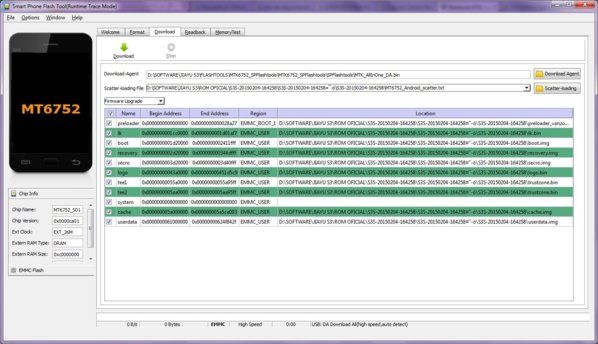

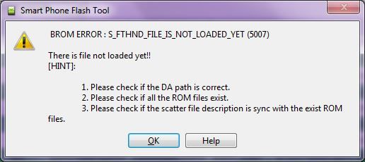

[DOUBLEPOST=1428611542][/DOUBLEPOST]Hago lo que me dices y me sale una pantalla por encima de flastools diciendo esto. El path del scatter es correcto. La ROM que me descargué es la de 3Gb y está descomprimida
[DOUBLEPOST=1428611666][/DOUBLEPOST]La ventana de flashtool de abajo está como te muestro
@Xancin Si acepto esa pantalla que te digo del error se me queda de esta forma la de flshtools. Aperentemente sin hacer nada porque si ves abajo todo está a 0 de velocidad, no sube ninguna barrita ni nada de nada:
¿lo dejo así un rato? (yo no veo actividad)
Si lo desconecto y vuelvo a conectar y le doy de nuevo a download me vuelve a salir la ventana del error y así todo el rato

y esa rom que te bajaste...de donde la sacaste...te falta activar la casilla de system ..sin eso no te arranca nunca
[DOUBLEPOST=1428612392][/DOUBLEPOST]y a mi tambien me quedaba todo parado ...no te rayes
