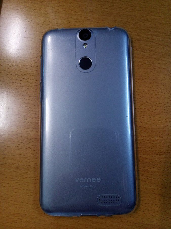

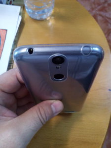

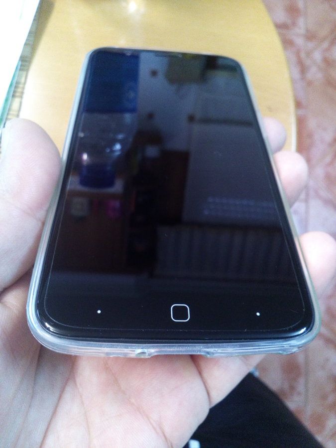

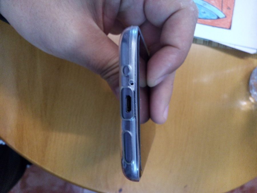

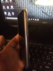

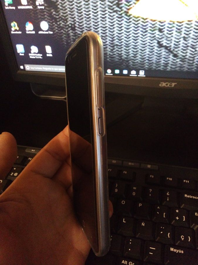

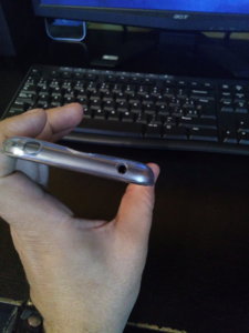

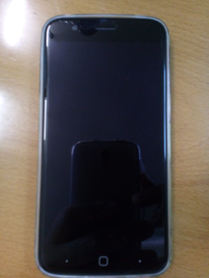

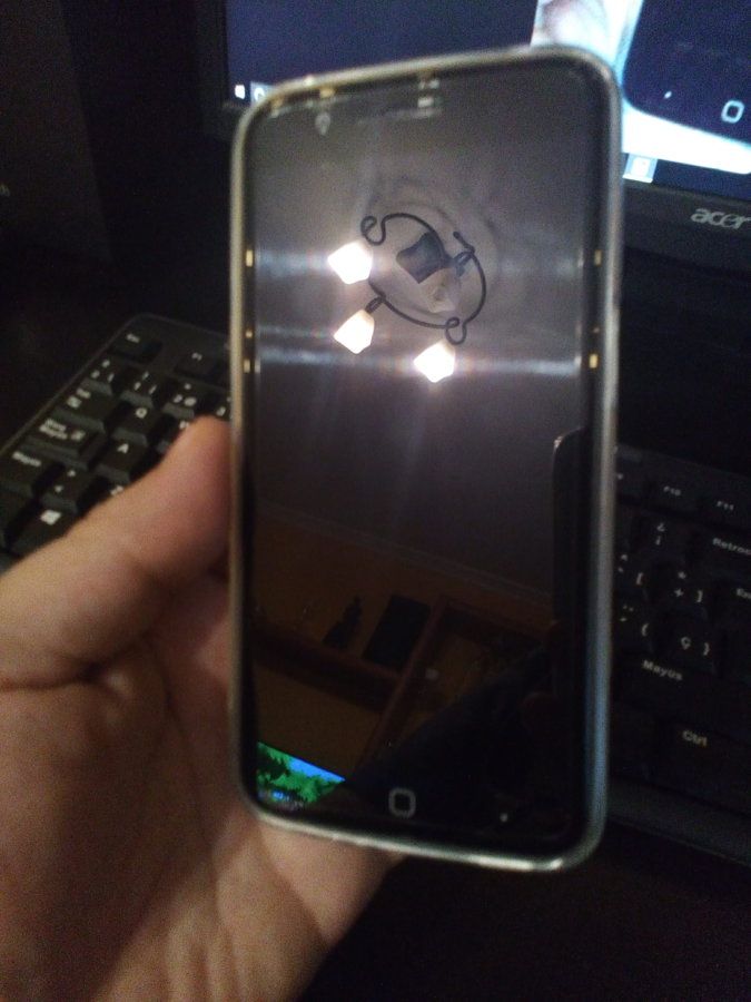

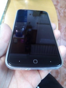

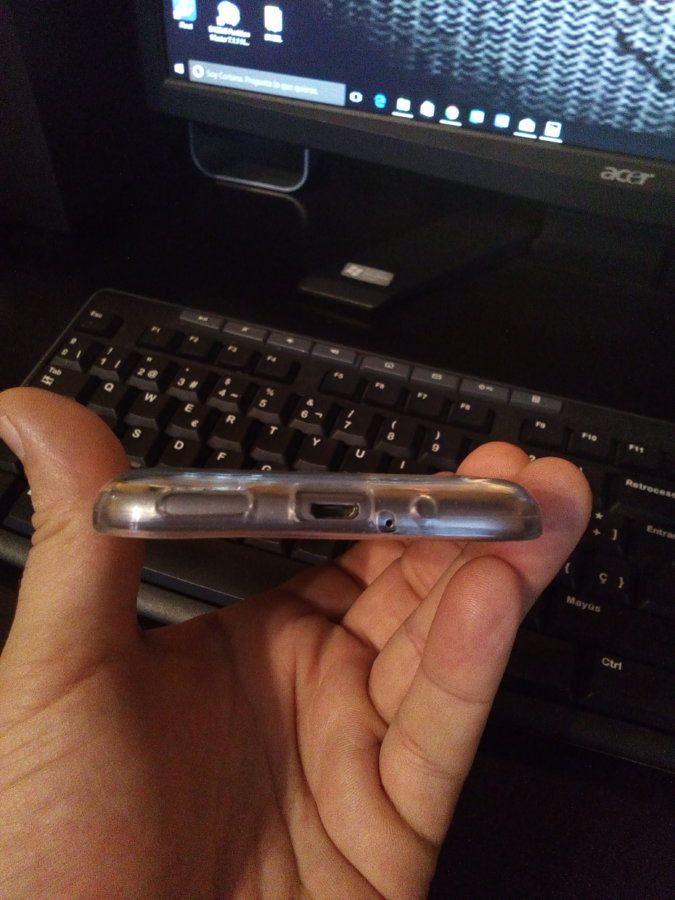

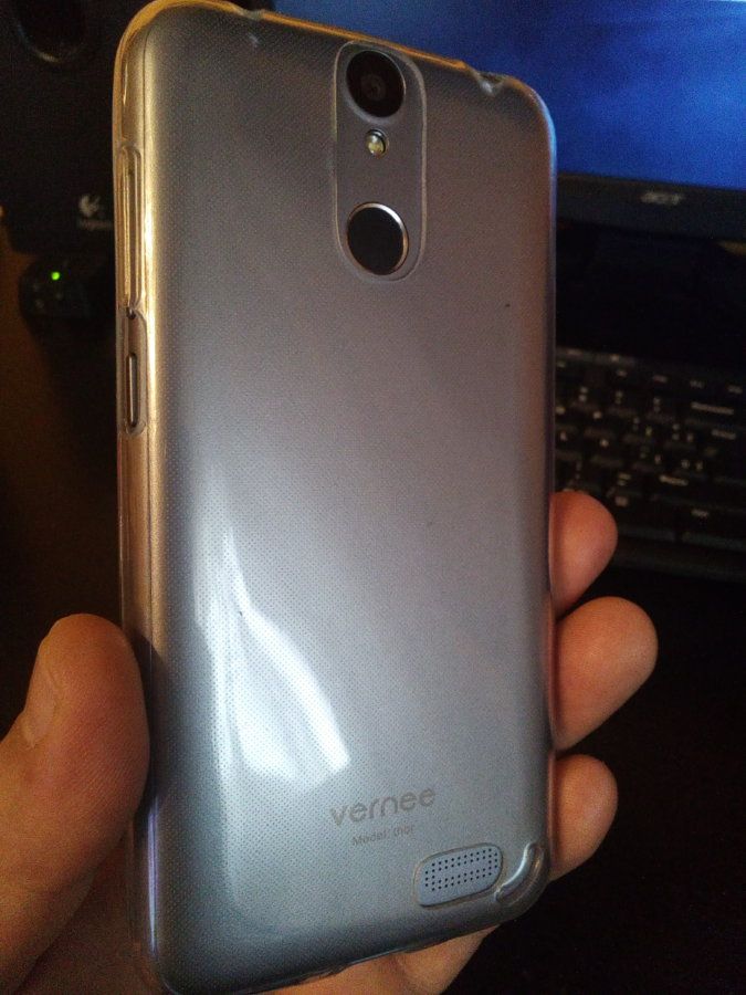

Hola a todos,
Si, como a mi, os gustan las fundas de silicona transparente, y visto que todavía non hay ninguna para nuestro Thor, he decidido adaptar una de un Meizu M2 Mini, y este es el resultado....
IMG_20160609_190035.jpg IMG_20160609_191420.jpg IMG_20160609_191542.jpg IMG_20160609_191616.jpg IMG_20160609_185923.jpg IMG_20160609_195727.jpg
He probado también una del Xiaomi Redmi 3 Pro y también le queda bastante bien, pero creo que se adapta mejor la del Meizu M2 Mini.
Si sois un poco manitas no tiene dificultad, sólo se necesitan unas tijeras, un bolígrafo y una regla, y si tenéis una Dremel con algún accesorio de lijado para repasar, mejor.
Con paciencia y cuidado queda perfecta.
Estoy a la espera de recibir una de GEL TPU FINA "ULTRA-THIN" 0,3mm TRANSPARENTE para MEIZU M2 MINI 5" que aún es un poco "menos voluminosa" que esta de silicona. Si me queda bien "customizada", ya os pondré fotos.

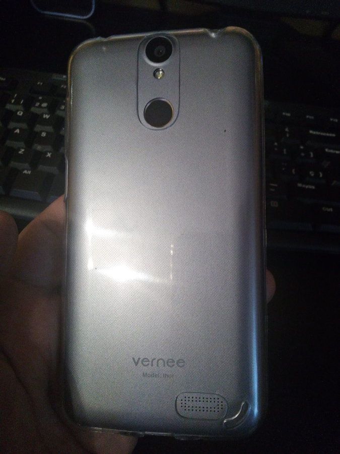

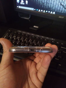

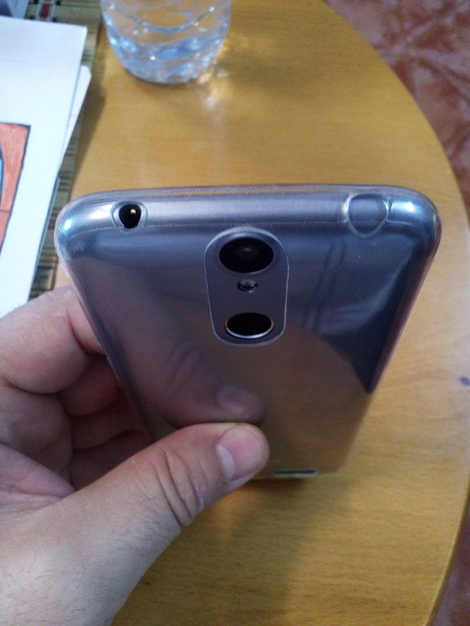

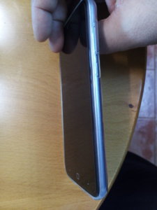

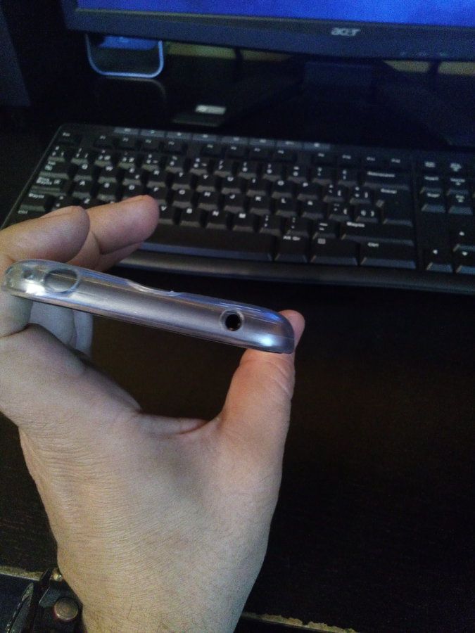

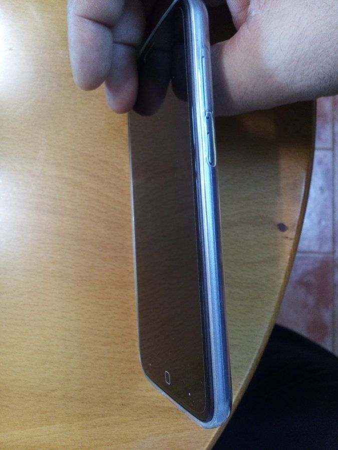

Lo prometido es deuda, os dejo unas fotos con la funda de GEL TPU FINA "ULTRA-THIN" 0,3mm TRANSPARENTE para MEIZU M2 MINI 5,
IMG_20160618_112446.jpg IMG_20160618_112509.jpg IMG_20160618_112625.jpg IMG_20160618_112655.jpg IMG_20160618_112412.jpg
Lo "engorda" menos que la de silicona y le queda perfecto.

Enhorabuena por hebar encontrado una funda tan compatible y los acabados que has realizado.
Me interesa bastante, y me gustaría saber como queda de ajustada y si pudieses explicar como has troquelado los agujeros, con que, si has utilizado plantillas, y como has realizado los ajustes finales para obtener tan buen resultado.
Un saludo y gran trabajo!! :up::up:
Las fundas del Meizu M2 Mini, en cuanto a tamaño y ajuste, le quedan como un guante. Yo las he comprado en Ebay. Primero probé con la de Gel TPU "normal" y quedó bien, pero como me parecía un pelín gruesa, compré la de GEL TPU FINA "ULTRA-THIN" 0,3mm TRANSPARENTE y quedó perfecta.
El proceso es sencillo, pero hay que hacerlo con cuidado. Primero pones la funda en el móvil y con una regla y un bolígrafo marcas el cuadrado del altavoz. Después con algo redondo, un poco mas grande que el lector de huellas, marcas este y el objetivo de la cámara trasera. Marcas la entrada del jack de los auriculares, y como el botón de power no coincide con el de la funda, también lo marqué, dejando los del volumen ya que estos si coinciden. También marcas el minúsculo agujero del micro. Una vez todo señalado, lo recortas con cuidado con una tijera que corte bien, menos el del micro ya que es muy pequeño. Después, con una Dremel y sus accesorios de lijado, los fuí repasando con sumo cuidado hasta dejarlos perfectos. El agujero del micro lo hice con un accesorio de la Dremel para hacer agujeros.
