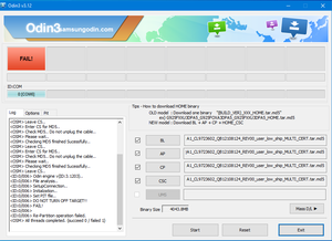

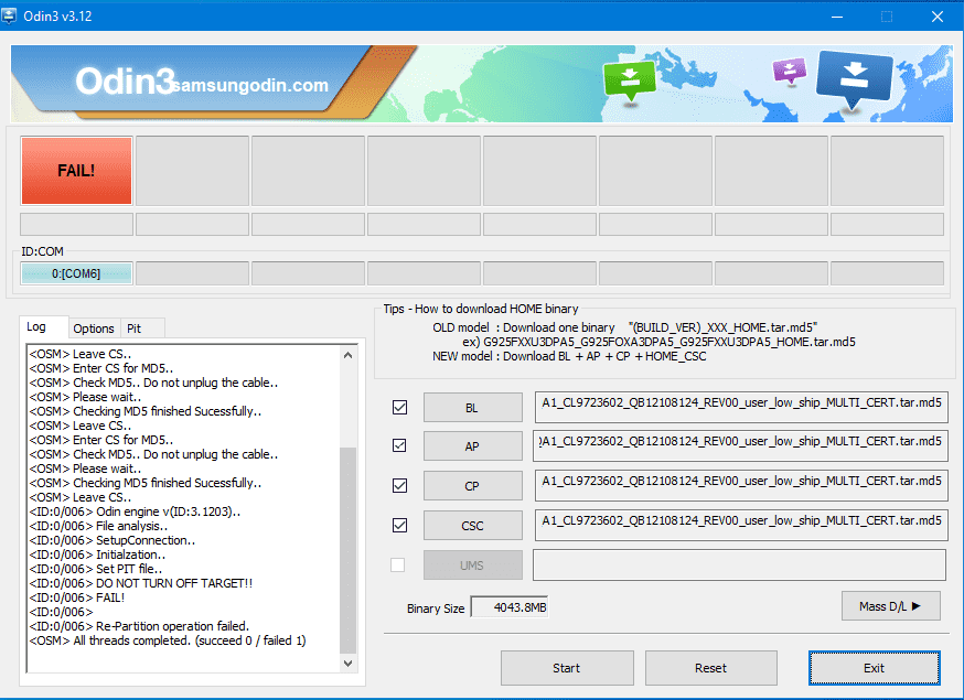

Prueba otra ROM.Lo de instalar otra rom es lo de menos, el problema es que cuando lo hago me dice que los servicios de google play han fallado y no puedo usar la play store ni descarga nada desde la play store

Cómo te comentaron prueba a instalar la stock a través de OdínCual me recomiendas?
La estoy descargando, te aviso cualquier cosaCómo te comentaron prueba a instalar la stock a través de Odín

Has utilizado el archivo PIT?
Aunque lo suyo seria que descargaras la original que tenia de casa que seria alguna de estas:
Si no la descargas de esta web por lo menos de ahí puedes sacar la versión que necesitasAunque lo suyo seria que descargaras la original que tenia de casa que seria alguna de estas:
Download Samsung GALAXY S5 SC-04F firmware
y la instalas completa
Gracias, voy a descargarlaSi no la descargas de esta web por lo menos de ahí puedes sacar la versión que necesitas
No se cual es el archivo pit, pero creo que noHas utilizado el archivo PIT?
