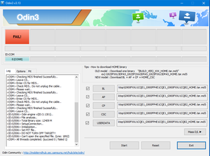

Normalmente en la carpeta de la ROM si es completa debe venir. Después en Odín en OPTIONS debes marcar Repartition.Listo, en que opción tengo que poner el archivo pit?
Y a ver si así hay suerte
Descargue la versión que me dijiste, voy a intentar a verNormalmente en la carpeta de la ROM si es completa debe venir. Después en Odín en OPTIONS debes marcar Repartition.
Nada mas selecciono AP?Normalmente en la carpeta de la ROM si es completa debe venir. Después en Odín en OPTIONS debes marcar Repartition.
si tienes que seleccionarlo todo.Nada mas selecciono AP?
Mal!!!
Prueba primero sin reparticionarMal!!!
Si es una rom que viene en un solo archivo. Tienes que ponerlo solo en AP
Esa era la duda que teníaMal!!!
VoyPrueba primero sin reparticionar

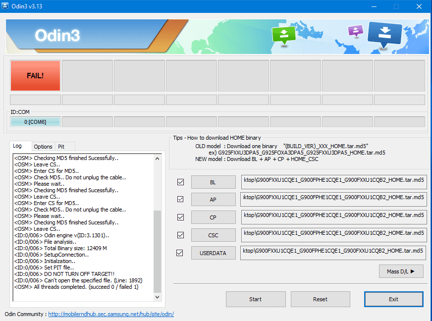

ahora la prueba mas peligrosa....Las dos me dio error, pero hay un detalle, no se si es importante, cuando entro en modo odin me salen las palabras en chino
Por que dices que es la prueba mas peligrosa?ahora la prueba mas peligrosa....
Cargar la rom en AP
y el PIT en la pestaña PIT
y marcar reparticion
Esto bajo tu propia resposabilidad. pero debería funcionar, si la rom es la correcta
no es mas peligrosa que ir probando roms a boleo. es peligrosa si alguno de los archivos no fuese el correcto.Por que dices que es la prueba mas peligrosa?
