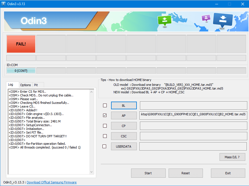

ahora la prueba mas peligrosa....
Cargar la rom en AP
y el PIT en la pestaña PIT
y marcar reparticion
Esto bajo tu propia resposabilidad. pero debería funcionar, si la rom es la correcta
Error
