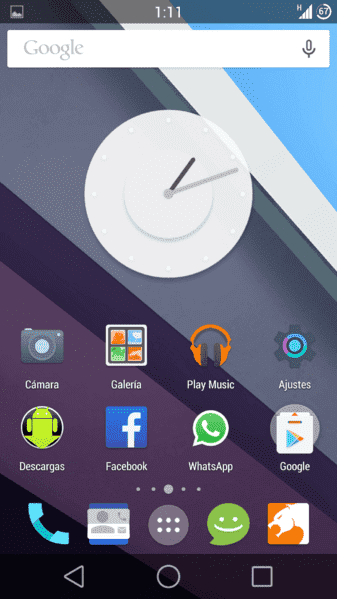

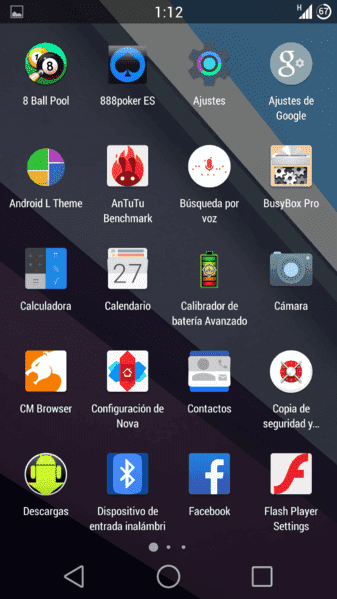

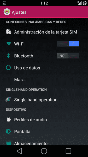

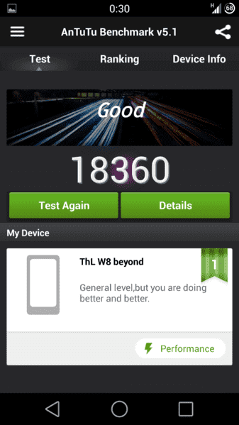

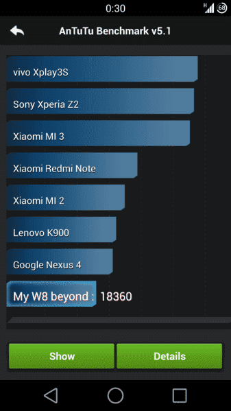

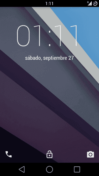

Mira la ultima que he preparado basandome en la stock del beyond 1.0.6 que no esta en ningun sitio que me la paso un compañero de la stock suya cuando compro el smartphone y la he optimizado y dado el look android L pongo capturas:
Screenshot_2014-09-27-00-30-12.png Screenshot_2014-09-27-00-30-22.png Screenshot_2014-09-27-01-11-54.png Screenshot_2014-09-27-01-12-01.png Screenshot_2014-09-27-01-12-07.png Screenshot_2014-09-27-01-12-22.png Screenshot_2014-09-27-01-13-48.png Screenshot_2014-09-27-01-13-58.png
pues esa es la que llevo yo ahora @fernandisco a ver si la subo y la probais a ver que os parece, le habia puesto en greenify con el paquete de donacion pero he comprobado que hace mas mal que bien porque el smartphone se cuelga y no me gusta nada como se comporta asi que la quitare por lo demas la he pulido bastante ahora estoy comprobando el gps que es lo que me falta y fuera.
