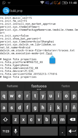

                Bueno pues si sirve para alguien, como es un procesador MTK y los valores de velocidad,distancia etc.. son erroneos como todos los moviles chinos este no era menos y sigue con el mismo defecto aunque sea un Jiayu S·3 avanced he tenido que editar el build.pro con el famoso "dalvik.vm.execution-mode=int:fast"en la ùltima fila, decir que hay que ser root para modificarlo, ahora SPORT TRAKER de maravilla.

                    Podrías explicar eso un poco...

                      @guzti2@guzti2 , ¿podrias explicar mejor, que es lo que has hecho y como?, por favor...

                      Mirar esta captura que os dejo.... Así os tiene que quedar., es la linea que he añadido, justo donde está el cursor..

                          @Lince ibérico@Lince ibérico , muchas gracias, no sabia de esa modificacion, la tendre presente.
                          Actualmente llevo la Volcano de @Xancin@Xancin y he mirado el build.prop y veo que ya lleva incluida esa linea :smile:

                              Yo tengo la Pure AOSP y no venía la línea esta, la he incluido y he añadido otra línea encima con el comentario de lo que es.
                              La verdad es que no he probado recientemente el gps, en la última OTA se supone que lo mejoraron, pero antes, posicionaba bastante mal
