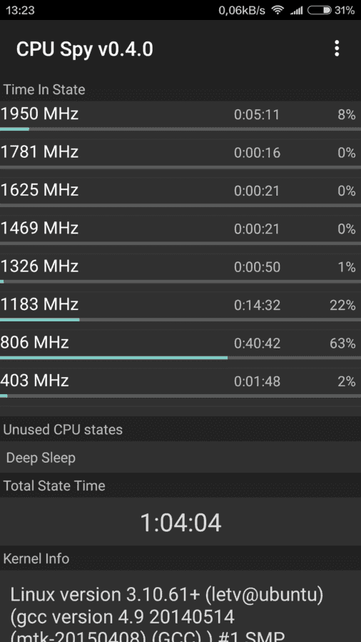

Instale el CPU spy, del que pongo aquí una captura, pero no sé interpretarlo

Es muy pronto para saberlo, sólo llevas una hora con el teléfono encendido. pero acorde a la captura:
No está entrando en Deep Sleep, de ahí que esté en "Unused CPU States".
Básicamente, para que el teléfono no se beba la batería cuando la carga de trabajo es muy baja, se "desactivan las CPUs" de tal manera que así no gasta energía. A mayor frecuencia de trabajo más batería gastan la CPUs.
Hasta aquí la teoría.
La pregunta sería que c*ñ* te está j*diend* la batería.
Como estás trabajando con una instalación limpia haciendo los wipes antes me dejas con el culo torcido :-/ normalmente es algún servicio (normalmente los infames google services) pero aquí no tiene pinta.
Con un móvil anterior y con la aplicación [ BetterBatteryStats - Android Apps on Google Play ] (ojo es de pago y tienes que ser root) había descubierto que la mierda de google fit services impedía que me entrara en deep sleep, pero claro, cada móvil es un mundo.
