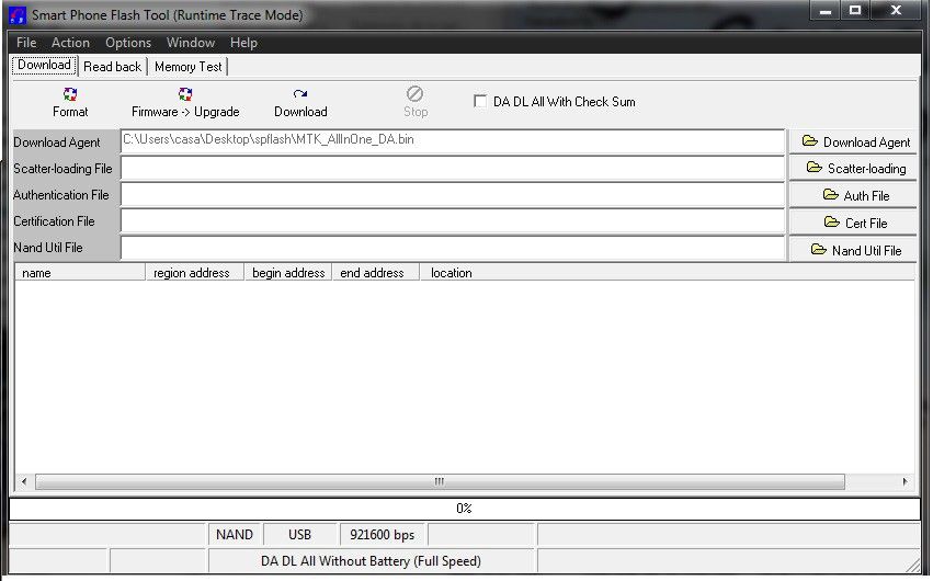

ahora si vamos al sp flash tool yo descargue este :have a nice day:
http://www.4shared.com/archive/5GGF_O3T/SP_Flash_Tool_v3122200.htm

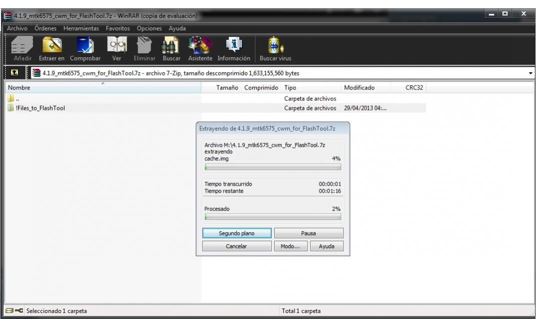

y lo descomprimimos pesa como 172 megas y ya descomprimido como 1.5g

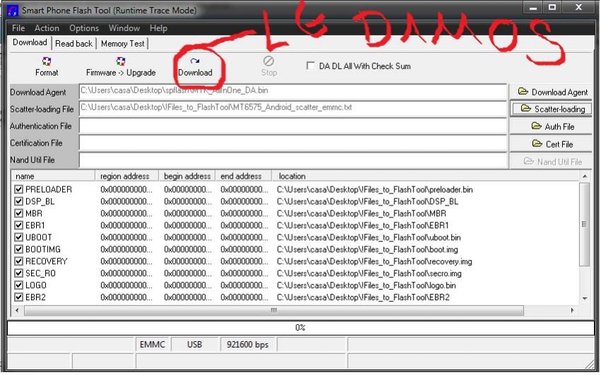

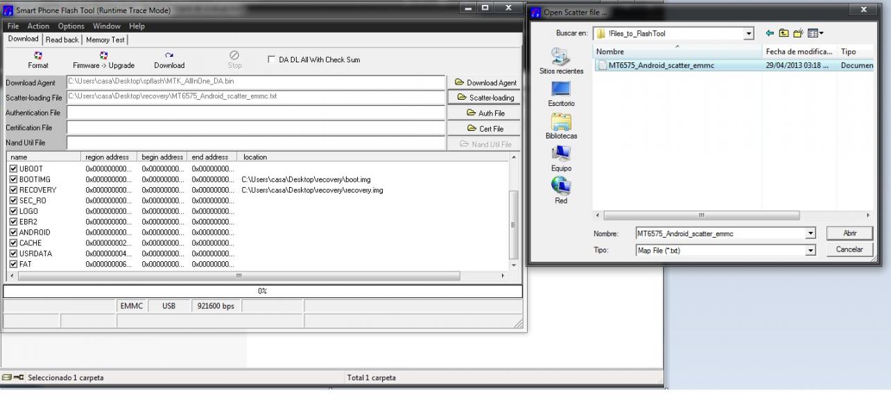

explico porque este, porque este me dio el recovery a mi celular permitiendole instalar la rom que pondre mas abajo bueno entramos a sp flash tool y metemos el mtk6575 dandole scatter-loading y buscamos la carpeta donde lo descomprimieron, yo la descomprimi ene scritoria para mayos facilidad el buscar

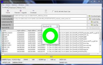

ya una ves echo eso le vamos a dar en download como esta en la imagen aca bajo despues de darle download apagamos el celular le sacamos la pilalo conectamos al usb y el uceb a la commantenemos precionado subir volumen+hom+encendido entonces el ps flash tool empesara a trabajar cuando se escuche que la compu lo reconose
primero se pondra la barra roja despues pasara un color asi como azulito morado y despues amarilla en esta ultima tardara un poco porq estara instalando el sistema
bueno ya hasta aqui nuestro celular lo prendemos espero q algunos ya apartir de este paso les funcione el celular, pero si no es asi sigan conmigo que ya nos falta poco
