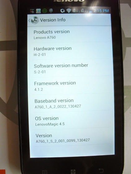

Amigos. Me gustaría preguntarles algo. Yo tengo este equipo y me vino con LenovoMagic 4.5. Solo esta en Ingles y Chino Moderno. Como hago para que pase a ser Android 4.1 y que tenga español instalado. Descargo el Recovery CWM? y luego que hago luego de eso. Porque tengo la duda si el recovery solo se le puede hacer a los celulares que tenga Android.
lh4.googleusercontent.com__R97FrWXzR_c_U25FE4sF_8I_AAAAAAAABSc_Q6TOjVwC4YI_w422_h563_no_CIMG0483.JPG
