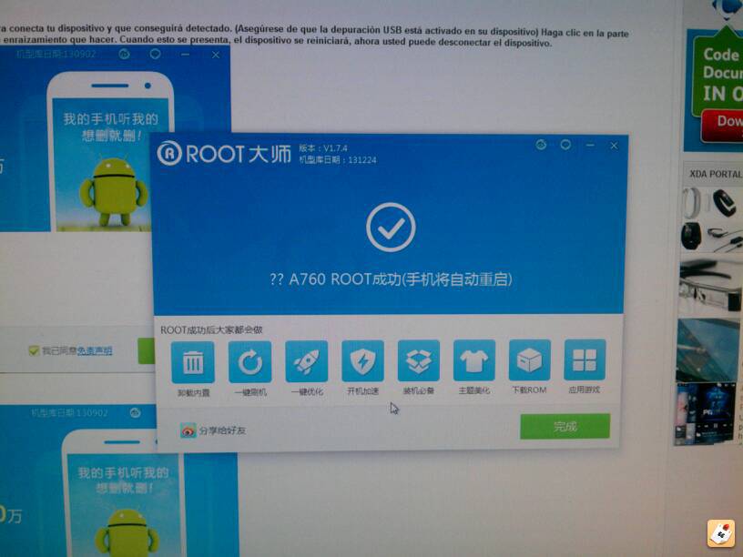

Hola @kenzoxs para asegurarme que no he cometido ningún fallo por mi parte he vuelto ha repetir todo el proceso obteniendo los mismos resultados.
La activación de la depuración no está en Ajustes pero cuando conecto el cable si que me aparece la opción. Espero que no haya problema por el orden.
Después de ejecutar el bat sustituido por el de la rom oficialVer el adjunto 39327 Ver el adjunto 39327
El móvil realiza el bootloader correctamente.
Y se reinicia bien, rebooting.
Siguiendo sus consejos solo que meda que rootearlo.
Para esto ¿debo seguir la Opción 2 enunciada en el primer post?.
Para hoy se me ha terminado el tiempo, hay que ir a currar.
Espero sus indicaciones para el próximo días seguir probando cosas.
Un saludo, gracias.

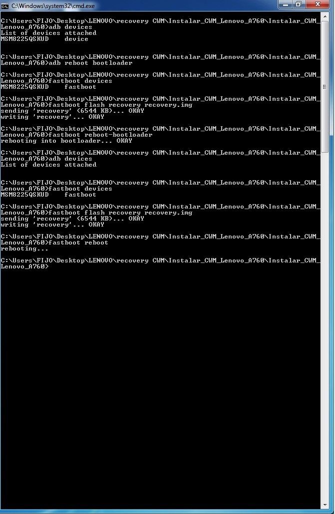

Bueno, malas noticias @josema901 , pero no he sido capaz de conseguirlo.
Lo primero que he hecho ha sido modificar el bat y ejecutarlo y me he llegado a ... ya que han empezado ha hacer cosasmuy raras, se había quedado bloqueado con el logo de inicio y poco a poco ha resucitado.
Después de esto ha estado reiniciando 12 minutos, que se me han hecho larguísimos.
Imagen de todo lo que he hecho.
Una vez recuperado del susto vuelvo a probar comando a comando.
Después del último comando ya modificado "fastboot reboot-bootloader" el teléfono no reinicia y se queda con el logo y la pantalla en blanco.
Vuelvo a probar con los últimos comandos para intentar sacarlo del coma terminando con el comando "fastboot reboot" reiniciando perfectamente, pero tras comprobar el recovery existente es el de fabrica el "3e".
En fin por hoy ya he tenido bastantes emociones.
A ver que puedo probar ahora.
Gracias, espero vuestros comentarios.

@Pere Joan , entiendo que tienes la ROM oficial de Lenovo, si es asi de nada sirve que repitas el proceso una o mil veces, si reinicas el telefono normal despues instalar el recovery la ROM te lo va a cambiar de nuevo por el original.
O bien borras ante el archivo /system/recovery-from-boot.p (necesario ser root) o bien el primer encendido despues de flashear el recovery CWM lo haces en modo recovery, esto parece que no lo consigues asi que hazlo borrando el dichoso archivo.
He seguido la opción 2.
Hasta aquí, todo correcto.
Lo que no encuentro es el "play store" para instalar "SuperSU".
¿Viene con otro nombre?.

No te hace falta cambiar el superusuario, si ya esta rooteado puedes usar el supersu que instala Vroot, esta en chino pero es igual total despues vas a cambiar la ROM y ya te vendra rooteada y con SuperSU.
Lo unico que tienes que hacer es borrar el archivo de marras, necesitaras un explorador root. Si no tienes la tienda de aplicaciones de google (Play Store) deberas buscar un explorardor root en la red, copiarlo al telefono e instalarlo. Todo esto es muy basico no deberia ni ser necesario explicarlo...
