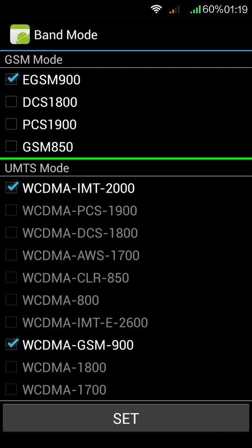

Hola, yo he pedido uno y creo qe es H30-T00 y especifica 3g wcdma 900/2100. Así debería tener 3g sin problema?
Un saludo
Ok, Digo que es h30-t00 por una captura de antutu (en el anuncio) yo pedi el wcdma, imagino que tendrá 3g.
Un saludo[DOUBLEPOST=1399244508][/DOUBLEPOST]Perdona Paco Martinez tu modelo es wcdma 900/2100?

Si es para china seguro que no vale para europa, pero mira con el movileuncletools a ver si sale esta pantalla y puedes tocar algo
Salu2 y suerte
