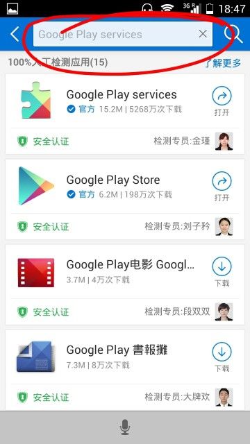

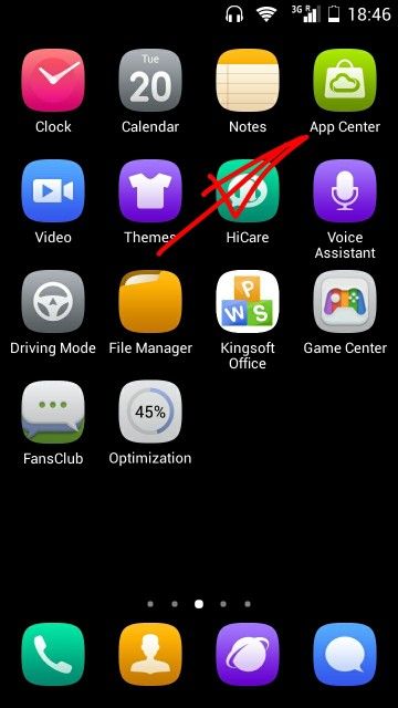

La 609 permite ya poner gapps
Cito de HTCmania
trinexx087;13747946 dijo:
Las gapps se pueden descargar sin problemas del gestor de aplicaciones que Huawei trae por defecto, busca "Google Play Services" y "Google Play Store" los instalas y listo, así es como lo tengo yo.
trinexx087;13748040 dijo:
Si están en chino no te preocupes para instalar pulsa en la flecha que apunta hacia abajo.
Enviado desde mi H30-U10 mediante Tapatalk
