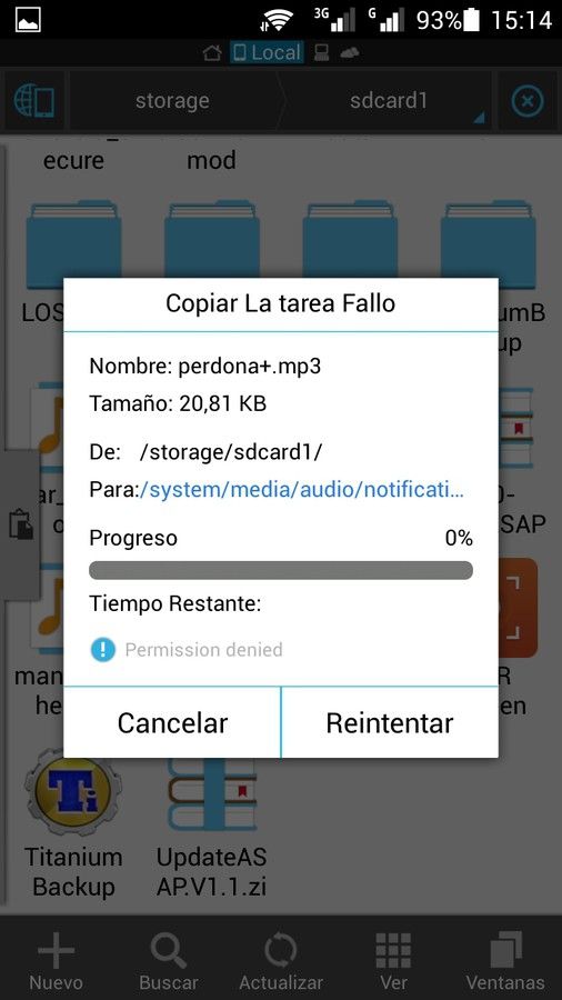

gracias issux, pero no me deja poner nada dentro , con el es explorador me dice fallido, los permisos creo que los tengo bien, o es que no se puede?. salu2

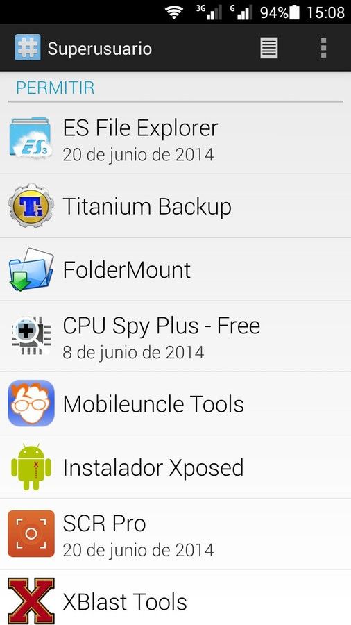

Soy root, ahí están los programas que tienen permisos root. Seguiré probando. Gracias, me sale esto
@elmajor , ese mismo error "la tarea falló" me daba a mí al querer renombrar un archivo desde ES File Explorer. Prueba con lo que yo hice, a ver si me sé explicar: Abre el ES File Explorer y dale arriba (a la izquierda de donde pone en la captura que has subido "storage") en el símbolo del círculo y el móvil, se abrirá un díalogo. Bajas, y donde pone Explorador Root , le das y se abre otra ventana. Dale donde pone "montar lectura/escritura". Se abre otra ventana y ahí tienes que poner "/system" como "RW". RO es "sólo lectura" y RW "lectura y escritura". Si no me he explicado bien, dímelo y te pasaré el enlace que me ayudó a hacerlo.
