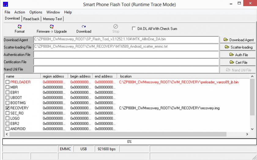

Tuto Recovery + Root para Hero H7500+/ Caesar H7500+/Zopo ZP810/Zopo ZP800H
Instalación del Recovery:
Extraído de:
1. En el teléfono ir a ajustes -> opciones de desarrollo -> Activar depuración USB.
2. Apagar el teléfono y quitar la batería
3. Abrir el administrador de dispositivos de Windows (inicio -> ejecutar -> devmgmt.msc)
4. Poner batería al teléfono y sin encenderlo conectarlo al ordenador mediante el cable microusb.
5. En el administrador de dispositivos durante unos segundos aparecerá un nuevo dispositivo “mt65xx preloader”, botón derecho del ratón y darle a instalar drivers (están dentro de la carpeta Windows driver).
Ojo esto tenéis que hacerlo rápido porque si esperáis en vez de “mt65xx” saldrá “ZP800H” o algo parecido y ya no deja instalarlos.
Si alguien tiene problemas con la instalación de drivers he metido en el paquete también los drivers pdanet.
6. Con el teléfono apagado y la batería quitada abrir la carpeta SP_Flash_Tool_v3.1252.1.104 y ejecutar el Flash_tool
7. Ir a File a open Scatter-loading File a abrir el archivo MT6589_Android_scatter_emmc.txt que está en la carpeta CWM_Recovery
8. Desactivar la primera línea donde pone PRELOADER, sólo queremos instalar el recovery. Muy importante este punto si no queréis dejar el móvil de adorno (ese preloader no lo he probado por lo tanto desmarcarlo).
Debería quedar así:
9. Le damos a download y nos debe salir una ventana de aviso, le decimos que sí.
10. Conectamos el móvil al ordenador y después insertamos la batería (después de varios intentos a mí me funcionó en este orden). Si se ha flasheado correctamente en pocos segundos debe salir un círculo verde. Ya se puede desconectar el teléfono.
Extraído de:
Debería quedar así:
