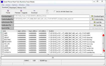

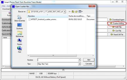

abrimos flashtool seleccionamos statter-loading vamos ala carpeta donde tenemos la rom y seleccionamos MT6577_Android_scatter_emmc
y muy inportante desmarcar todas las menos la de recovery mirar con la barra lateral arriba y abajo para aseguraros.
le damos a download(arriba el de la flecha)saldra un mensaje de que no estan todas las imagenes cargadas le damos que si,ponemos el telefono con el cable usb sin bateria y sin targetas y primero la barra se pondra roja,no desesperase tarda un poco

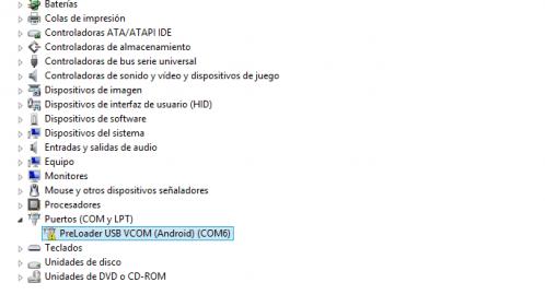

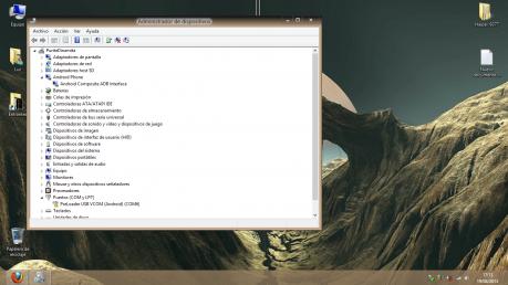

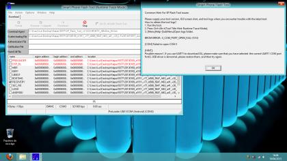

Hola @Amadeus al final he reinstalado el xp en un ordenador que tenía por ahí y he conseguido cargar los drivers y cuando conectó el móvil con el sp flash tool me carga la barra de color rojo pero de ahí no pasa y luego me pone un mensaje
Que tipo de error.

@Amadeus, pues el error me pone algo así como nuevo hardware encontrado, para que vuelva a instalar los drivers y una cuenta atrás de 14 segundos , ¿eso es normal?
te lo estoy contando de memoria porque no tengo aquí el teléfono . haber si mañana me lo deja la jefa y lo intentó otra vez.

No se,no me ha pasado lo de la cuenta atras, parece que el problema son los drivers ,si lo tienes conectado a internet sera mejor,deja que windows actualice los drivers aunque te de error.
