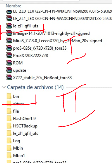

Hiciste lo de copiar la rom a la carpeta bin?
Dio algún error y si fue así que error es?
El mismo de siempre, archivo de Flash no encontrado, por favor asegurate que el qfil es correcto. El único que me dice otra es con el archivo le_zl1_qfil_ufs que pone que el flasheado falló, que me meta de nuevo en flash mode. Pero claro éste rom es para x720 por lo que he visto, lo que me hace pensar a mi es que este ultimo fallo puede ser porque el archivo no es correcto como ponen por internet o porque no pongo bien el modo flash. Y quiero pensar que es la opción primera. Lo he intentado muchas veces no creo que no sepa poner el modo flash.
Estoy desde el móvil.
Está la # 1 es del 720 que dice Qfil y también si la descomprimes tiene un archivo llamado "contens.xml"
Y en el #2 carpeta bin ahí metiste la rom?

cuando probé las distintas instalaciones de roms desde el twrp no funcionó ninguna. Probé todas las compatibles y alguna de x720 (siendo el mio el x722), ese fue mi error. He hecho lo que me has pedido y no funciona. Yo creo que no existe solución por ahora para el x722.
Pero en xda hay tres que le funcionó así.
Prueba cambiar la versión de flash one
