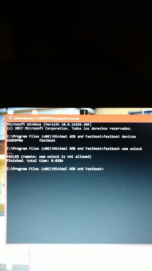

Hola. Tengo un x722 que por error debí de meter otra rom y no arranca. En recovery sale la pantalla medio segundo y se va. En fastboot si me arranca, pero no se como volverle a la vida. He probado varias cosas que he visto por foros pero nada. Alguno sabe solución final? Gracias
gidmo
7
116
Hola .Tengo un x722 que por error debí meter una rom que no era la suya y ya no arranca. En recovery se ve medio segundo y se apaga. Solo enciende en fastboot pero no se volverle a la vida. Algún tuto de como?
gidmo
7
116
De aquí no paso. Failed
vaneno
22
774
Creo que es, fatboot oem unlock-go
Prueba eso primero.
Majony
137
324
sino prueba con este programa TOOL ALL IN ONE, es bastante facil de usar. Recuerda entra en el enlace que te pase . . . y aunque te toque leer un poco merece la pena.
gidmo
7
116
Instale la 26s y por lo que estoy encontrando esta el bootloader bloqueado y no encuentro como desbloquearlo para poder volver a meter el twrp y luego otra rom. Alguna idea de como desbloquear el bootloader?
