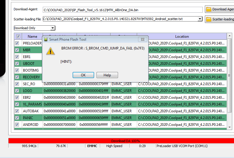

Buenas Tardes,
tengo este Coolpad F1 que me salió buenisimo, al cambiare la ROM y al cabo de unos meses al dejar abierto Goggle Earth se apago solo. Ahora se halla en un bucle la pantalla inicial de GOOGLE y de ahí no sale. O si se pulsa vol- entra en >>ROOT .
Intentando el tema de FlashTool tras casi 29 segundos que parece que funciona la descarga.... se me queda en el error "S_BROM_CMD_JUMP_DA_FAIL" que indica que le ponga la bateria mientra Flashea. Le coloque la bateria, o se la deje sin colocar, etc....siempre hace lo mismo.
Ya es por curiosidad de hacer funcionar el movil......
