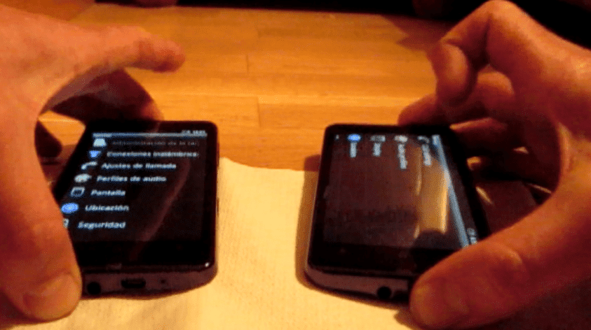

Esto es lo que me pasaba:
Gracias por la información, decirte que me ha funcionado en un Start A5000, supongo que en otros dual sim tambien funcione
Lo he realizado anoche y funciono de maravilla en mi hd7+ B
Despues de hacer el factory gsensor calibration el celular se comporta bien. Lo dejo apoyado y no se gira, cosa que como vino de fabrica si hacia.

De todos modos (y sobre todo para aquéllos que no pueden entrar al menú y tienen el Sensor-G mal calibrado: yo en su día lo calibré con una aplicación súper chorrona que hay por ahí, la del "Nivel de Burbuja".
Si no habéis probado (a estas alturas imagino que sí, pero que tendréis algún otro tipo de problema) probad, a mi se me dejó de "voltear" como un loco cuando lo ponía encima de la mesa, jeje.
