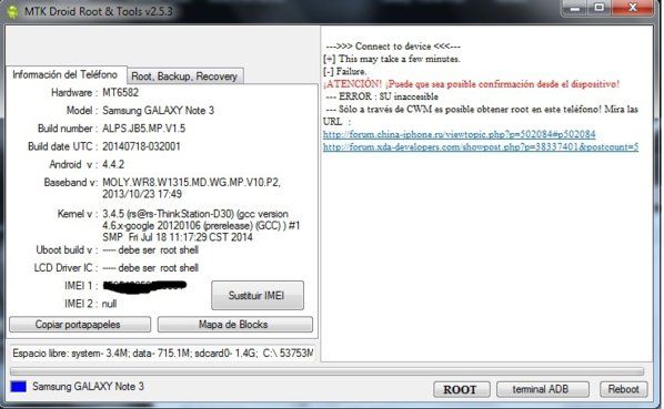

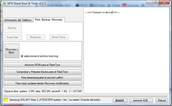

Ok @Xancin gracias. Lo intentare[DOUBLEPOST=1412266583][/doublepost]Entro en el programa y el la pestaña de Root, Backup y recovery, el botón de Backup esta apagado y no puedo pulsarlo

Tienes depuración USB activada?
Libertad by Xancin
Haz la prueba , tienes que activar el boton para hacer la copia

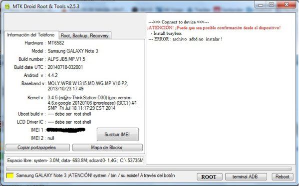

Si que tengo activada la depuración USB. Yo creo que todo esto se debe a que hay una rom que no se puede manipular o algo por el tema del virus. No se esto es todo muy extraño.
Si se te ocurre algo dimelo y ya lo vere cuando pueda dentro de un ratito. Gracias
Elimina el root y hazselo con el mtkdroidtools
