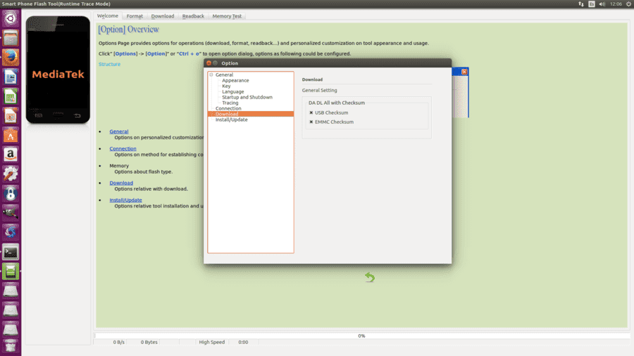

Que tal compañero en las opciones de download marcaste el checksum DA DL ?
He formateado el Lenovo K3 note SOS - SOS - SOS 117320-abaab09c890ce5119b01ffbcda5cd237.jpg
Revisalo y se soluciona volviendo a flashear con esas opciones activas. Suerte
