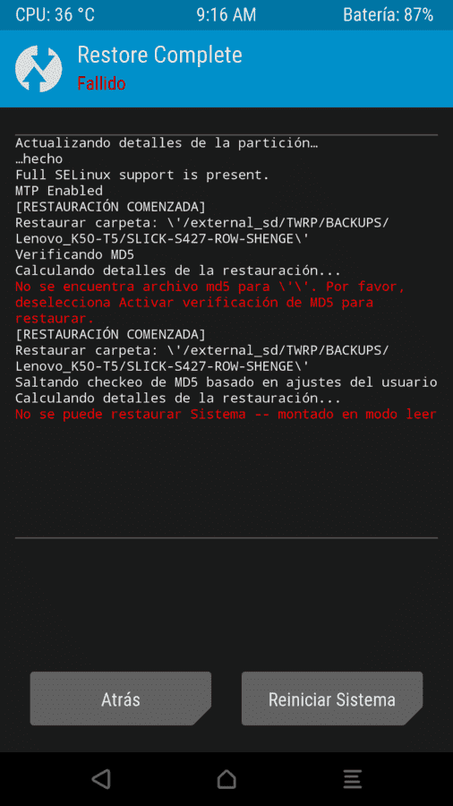

Buenas tardes foro, he realizado todo lo que pone en el tutorial menos cambiar el recovery 3.0.0.3 que ya lo tenía instalado y me pone que no se puede montar en modo leer
@Palmeral si ya tenías el recovery no hace falta cambiarlo,eres el primero que le pasa, prueba a ir a hacia atrás, hacer los 4 wipes de nuevo e intentar restaurar otra vez y si no te va tendría que bajarla de nuevo
