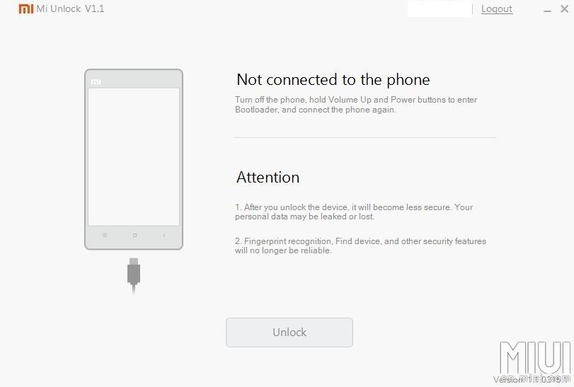

Al intentar desbloquear el bootloader no me salta mas que esto:
Y tengo perfectamente puesta la cuenta tanto en el pc como en el teléfono y sin mas dispositivos asociados
@Non Serviam , de momento sólo se me ocurre (es que yo cuando he desbloqueado no he tenido errores) que repases uno a uno los pasos y si es necesario los vuelvas a hacer...
1) Drivers bien instalados
ADB Driver - Universal Android USB Driver
2) revisar en Mi Cloud en pc que tienes bien vinculado el Redmi 3... Esto ya lo has confirmado
3) tienes una ROM developer en tu móvil
4) cuando ejecutes MiFlashUnlock_1.1.0317.1_en no lo hagas como Administrador, simplemente click en el icono.
Vuelve a intentarlo, la verdad no se si será cuestión de drivers, del puerto USB, del cable.. A ver si a alguien le ha dado el mismo error..."No puede verificar dispositivo la cuenta corriente diferente de la información de la cuenta en el dispositivo".
En el PC, ejecutamos el programa y metemos nuestro usuario (yo siempre aconsejo hacerlo siempre con cuenta de correo) y contraseña, la pantalla está estará así.
En las cuentas mi debemos meter el nombre o nick usado y contraseña, no el número que tienes, parece ser que no te reconoce el dispositivo y no se muy bien porque... Yo el número 12345678 lo cambie en opciones por un nick "pepito"...
De todos modos yo cuando desbloquee, el teléfono entrando en modo fastboot ni siquiera había introducido aun los datos en la cuenta mi del propio teléfono, lo hice después una vez desbloqueado, sólo lo tuve que hacer en el pc para entrar en el miflashunlock...
