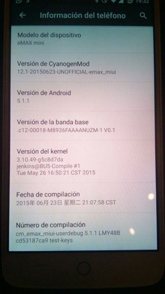

Mirar, esta es la versión de rom que lleva :
Enviado desde mi IRON mediante Tapatalk
Cosas curiosas:
  • Tanto la rom como el kernel afirman ser para el emax
  • Aparecen varias referencias a "miui"
  • Fecha de compilación del 23 de junio?
No sé que está pasando pero es... raro. Te ha dicho de dónde la ha sacado?
Edit: quizá se han confundido y han puesto emax_miui en lugar de emax_mini?

Cosas curiosas:
Estoy contigo con lo del kernel y la compilación, parece ser para el emax.
Con respecto a la equivocación de miui a mini....la "u" esta dos filas por encima de la "n".
¿Puede ser que lleve alguna capa miui?
Es que lo único que lleva de emax mini es el nombre del terminal arriba.
