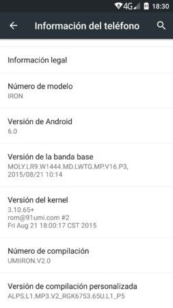

Bueno, pues seguimos sin novedades. Almenos yo, no se nada mas sobre la famosa v1.7.
Mira que si esperamos la v.17 y nos ponen en desarga la v1.8 ó 2.0?????????
:tearsofjoy::tearsofjoy::tearsofjoy:
:tonguewink::tonguewink::tonguewink:
...pero no os pasasteis ya al android-M ???
