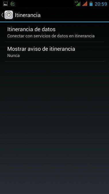

Aquí lo tienes:
Mostrar aviso itinerancia: nunca
Enviado desde mi Lenovo S650 mediante Tapatalk

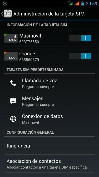

configuracion del sistema/mas..../redes moviles/valores de red/mostrar aviso de itinerancia.
poner en NUNCA Y ACEPTAR.
GRACIAS por vuestra ayuda, ya esta encontrado como hacerlo. :blush: :blush:
Yo lo veo con otro menu distinto, lo veo con el fondo de pantalla que viene con el lenovo, y asi es como lo he encontrado. GRACIAS.
