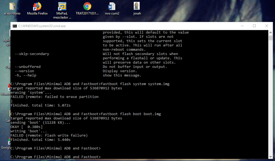

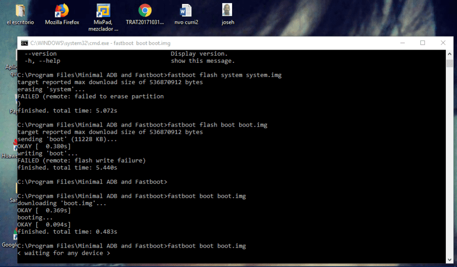

el tiene los drivers instalados pero no me permite entrar en recovery ni lo reconoce el mtk droid tools pero se conecta automaticamente al presionarle volumen- y encendido al fastboot ..anteriormente podia desde mtk droid y mandaba a reiniciar en bootloader, pero como ya no lo reconoce ni el kernel solo entra de una al fastboot........cuando le doy para ver si lo reconocio como driver no sale nada pero me permite hacerle el flash y el boot......con todo rom que le pongo es lo mismo y no tiene el twrp ni cwm ya que mi papa no lo instalaba...trato de entrar en recovery y no deja....eso es todo y cuando estoy en el CMD para meterle los roms siempre cualquier comando que le pongo dira lo mismo....a ecepcion del boot boot.img que si lo hace.....pero la particion del sistema aparece como no existente y no lo permite instalar
lo siguiente es lo que aparece al hacerle flash y boot

no me permite entrar en el comando para el update solo me permite el modo fastboot,cuando coloco para la actualizacion se queda con la luz led notif. encendida y la pantalla sigue apagada....solo extenciones .img me permite por el fastboot mas nada
