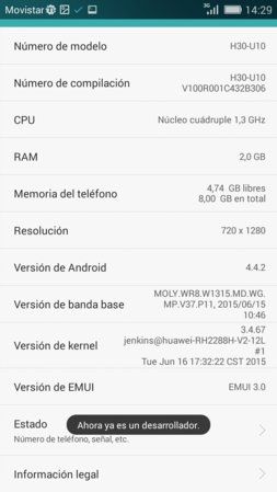

Hola buenas a todos, tengo un Huawei Honor 3C H30-U10, la versión B306, Europea. Hasta hace poco no lo sabía, y estube instalandole roms continuamente pero ninguna tenía respuesta táctil, o sea que no funcionaba, y a veces se brickeaba y así continuamente, por lo que se ve las roms eran para le versión china. Ahora tengo mi huawei con EMUI 3.0 [4.4.2], con mi TWRP y rooteado pero no consigo encontrar ninguna rom para está versión. Si alguien sabe algo que lo diga por aqui porfavor. Lo suyo seria AOSP, CM12.1, RR, etc.. Saludos simdualeros !

Gracias @margal.r por tu ayuda, el bootloader ya lo tengo desbloqueado y tengo el TWRP y flasheo ay todos mis zips, pero no consigo instalar ninguna rom, y si lo hago no me funciona lo tactil y vuelta a hard reset :sweat:.. todo lo que hay para la europea som roms oficiales de emui y la verdad es que quiero cm o algo asi no emui.. e encontrado esto, es por casualidad el parche que dices ? no llego a entenderlo del todo es para que me aclares la duda, con este kernel puedo instalarme una rom de la version china ? KernelSwapper V1.0 for Honor 3C H30-U10 - Post #861
