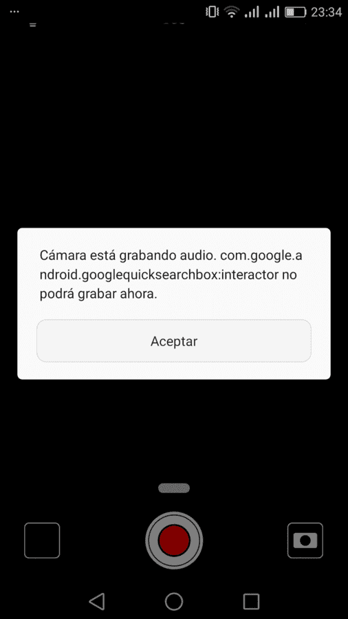

Buenas noches, tengo un huawei p9, el cual no.Me deja reproduir vídeos desde galeria , al reproducirlos la pantalla queda negra , y solo.se ecucha , y tampoco me.deja hacer videos, que puedo hacer muchas galeria por la respuesta , así ma sale cuando quiero hacer un video
Huawei P9 no reproduce video desde galeria screenshot_2017-07-14-23-34-22-png.302527

Hola @Maria Victoria Bienvenida al foro, el problema que tienes es por "Ok Google" y para solucionar haz lo siguiente
Abre la aplicación de Google.
Accede a los ajustes.
Voz /Detección de "Ok Google"
Desactivar "Desde cualquier pantalla"
Lamentablemente para una solución definitiva y usando Ok Google se tendría que esperar a una actualización de Huawei que lo solucione.

Ya muchas gracias, lo hize y mi celular funciona correctamente, muchas gracias ,

De nada y que bien que ya lo tengas funcionando.
