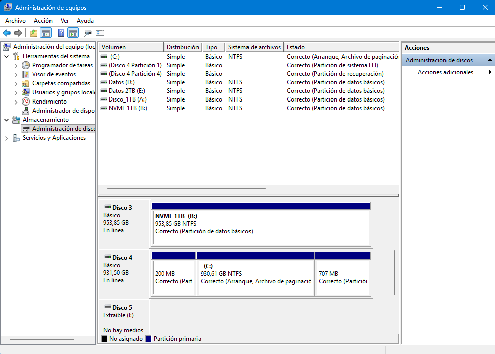

Creo que para que no instales más programas (que los hay) puedes usar la herramienta que ya viene en Windows.
Para hacerlo, por pasos y sin prisas:
- En el teclado pulsas la tecla de Windows, la que tiene el anagrama, y en la ventana que se abra, en buscar, escribe administrador de dispositivos se abrirá una ventana similar a esta, donde pulsarás en "Administrador de discos", si tarda unos segundos, no te preocupes, es normal
No te asustes, ahí aparecen muchas unidades, tu solo tendrás una, la C y si tienes DVD, creo que no, también la verás como Extraible.
Aquí hay un punto importante y peligroso, verás que en "C" ya tienes particiones, esas no se tocan, son del sistema, sin ellas no funciona Windows, céntrate solo en la unidad "C"
- Pulsas con el botón derecho del ratón y verás que puedes elegir varias opciones, elige "reducir volumen"
- Se abrirá una nueva ventana donde puedes elegir el "tamaño del espacio que desea reducir"
- Date cuenta que la cifra es en "MEGAS" no en "GIGAS"
- Aquí tendrás que poner la cantidad que quieres reducir para dejar espacio a "D" Pero hasta que no limpies "C" de películas y lo que puedas no hagas aún nada.
- Cuando ya has elegido el tamaño a reducir, pusas el botón "reducir" y se pondrá a tabajar para dejar libre ese espacio que has puesto

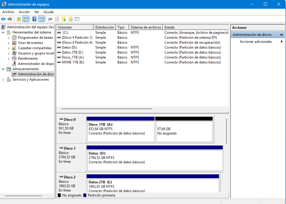

- Cuando termine, podrás observar que ahora tienes espacio libre en tu disco duro y "C" se ha reducido. En este ejemplo lo he hecho sobre mi disco "A" para no tocar "C", pero es lo mismo. Verás que he reducido en 97 GB la unidad que antes era una sola partición de 1 TB

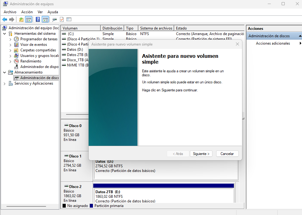

- Cuando ya esté así, te pones con el ratón encima del espacio no particionado, le pulsas con el botón derecho y verás que sale "nuevo volumen simple" pulsas ahí y te saldrá el asistente para un nuevo volumen simple

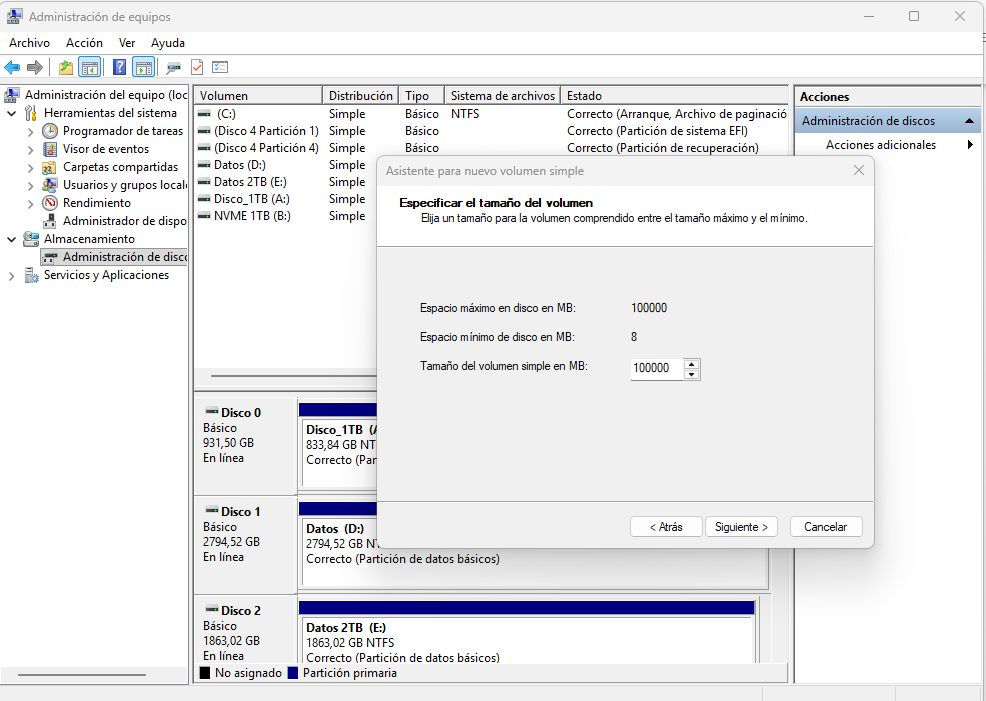

Ahora te dejará elegir cuanto espacio quieras usar, elige el máximo, que te saldrá por defecto. Observa en la foto anterior que tengo sin asignar 97GB pero aquí sale 100000, que serían 100GB, pero no, es por lo que te decía antes de los bit y bytes:

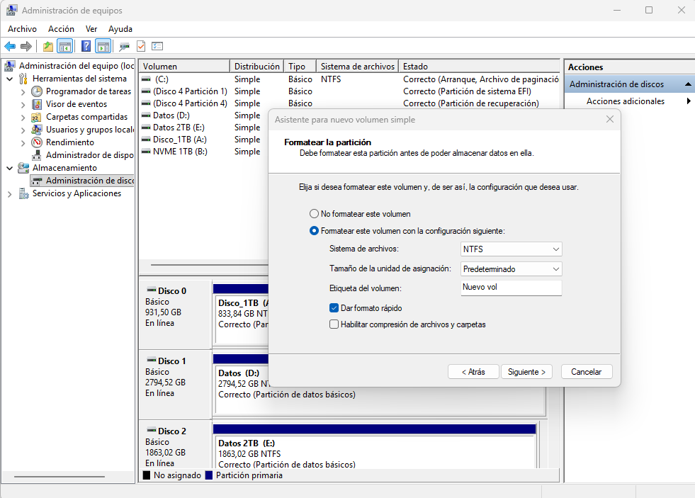

Pulsa en siguiente en esa ventana y avanzará a otra donde podrás decirle que letra quieres, en tu caso será la "D". Pulsa en siguiente y te saldrá una nueva así:
Si te sale tal cual, déjala así, o sea, Formatear este volumen con el sistema de archivos NTFS. Puedes ponerle un nombre, en vez de "Nuevo Vol" puedes poner lo que quieras (por ejemplo, datos) a tu gusto. Mira que tenga tildada la opción "Dar formato rápido" y pulsa siguiente, sin tocar nada más.
Te saldrá el resumen de lo que vas a hacer, que son los pasos anteriores, si estás de acurdo, pulsas en "finalizar" para que ejecute la operación
- ¡¡Enhorabuena!! ya tienes hecha tu unidad "D" para guardar todo. (en mi caso, como ves, la "G" pues ya tengo otras
En el próximo capítulo como añadir las carpetas de "mis documentos" etc a "D" para que al guardar vaya a ellas

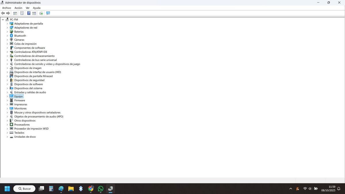

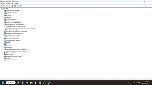

He salido a desayunar y me he llevado el pc para intentar hacerlo pero soy tonta porque mira, pongo administrador de dispositivos y me sale la pantalla que pego que pone admin dispositivos no como a ti que te pone admin de equipos ( a mi siempre me pasan esas cosas ) 😥
Ahora c tiene usado 224 y disponible 252...
Perdón, error mío, no estás tonta, al poner administrador de dispositivos te sale esa pantalla, te interesa un paso atrás, o sea, poner administrador de equipos, te llevará donde te interesa que es al administrador de discos
