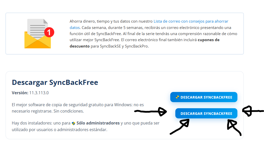

Para que lo tengas clarísimo, esta es la página oficial del creador del programa y la que debes de bajar:
Y esta es la opción que debes de bajar, la que no tiene el escudo:
¡¡NO TE LÍES!! EL PROGRAMA QUE TE HE DICHO QUE ES PARA SINCRONIZAR EL TELÉFONO CON EL PC ES OTRO, NO ES EL SYNCBACKFREE
NO, REPTIO, NO USES SYNCTHINNG PORQUE TE VAS A LIAR Y NO TE ES NECESARIO, CENTRATE EN SYNCBACKFREE.
Tu usa exclusivamente SYNCBACKFREE
La página que te pasé para descargar SYNCBACKFREE es segura 100% es la oficial.
Tu modo de sincronización ideal para lo que quieres, es MODO ESPEJO, sincroniza desde las carpetas del pc hacia el disco externo, pero no al revés, cualquier cambio que hagas en el PC (más fotos, borrado de documentos, etc) se te reflejará en el destino, o sea, en el disco duro externo. Si por error en el disco duro externo borras algo, no te afectará en el PC y se recuperará en la próxima sincronización
