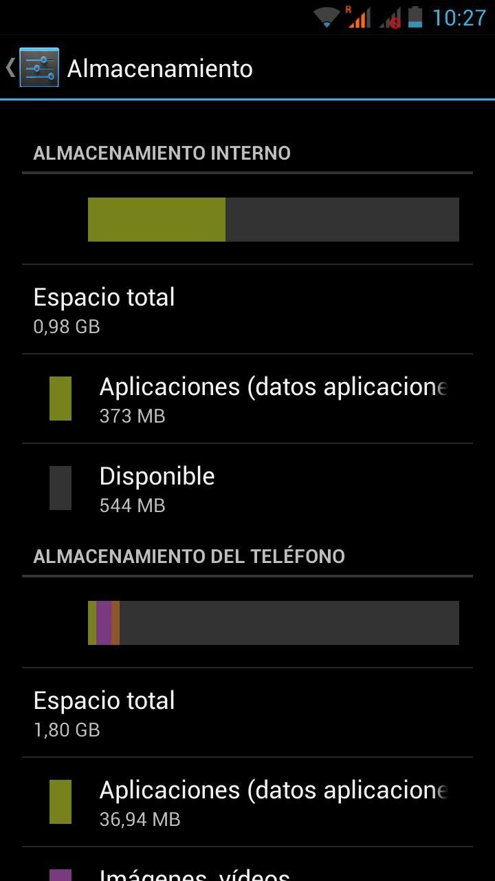

Hola a todos estoy empezando a mosquearme me parece que me han timado si estuviera en lo cierto segun esta captura tendria 1,80 Gb de memoria interna por lo que seria esta phablet la versión 4Gb no? Porque yo compré la de 8GB Dejo captura

si, es la de 4gb... si no te saldrian 0.98 interna y 5.60 memoria del telefono...
