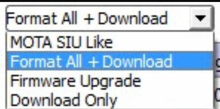

Si ya viste el tuto, tu en el paso 6 escogerás la opción de la foto que te puse.
