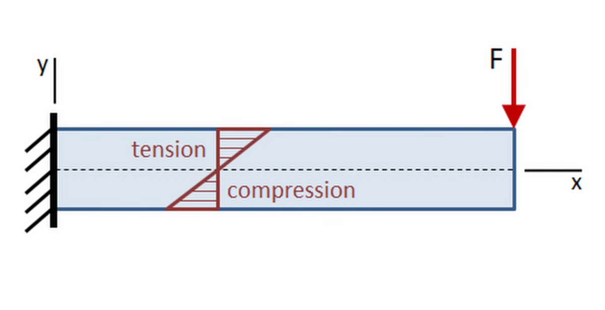

Uno de los hallazgos más sorprendentes fue que al eliminar por completo el relleno tradicional —esa estructura interna de líneas o patrones que se imprime para dar soporte— y sustituirlo por un cilindro hueco impreso dentro de la pieza de PLA, la resistencia al impacto lateral mejoró notablemente.
¿Por qué sucede esto? Principalmente porque el cilindro hueco introduce más paredes internas que ayudan a distribuir las cargas de manera más uniforme y eficiente. Además, la geometría cilíndrica es naturalmente más apta para manejar esfuerzos mecánicos, evitando que la pieza se fracture en pedazos como ocurre con el relleno convencional.
En cuanto al TPU, simplemente girar o torcer la pieza durante las pruebas aumentó drásticamente la carga necesaria para que se rompiera, lo que sugiere que pequeñas modificaciones en la orientación o diseño pueden potenciar la durabilidad de objetos flexibles.
Implicaciones para el diseño y fabricación digital​
Estos experimentos ponen en evidencia un principio fundamental de la ingeniería: la distribución adecuada de las cargas es vital para la integridad estructural. Esto explica por qué en el diseño asistido por computadora (CAD) y en la ingeniería tradicional se emplea el análisis por elementos finitos (FEA), que ayuda a predecir cómo reaccionará una pieza ante diferentes tensiones.
