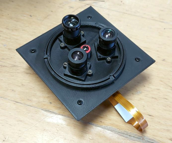

Este proyecto de cámara con torreta utiliza inserts en las piezas para lentes M12, pero emplea tornillos autorroscantes para fijar la estructura central y los tornillos de montaje.​

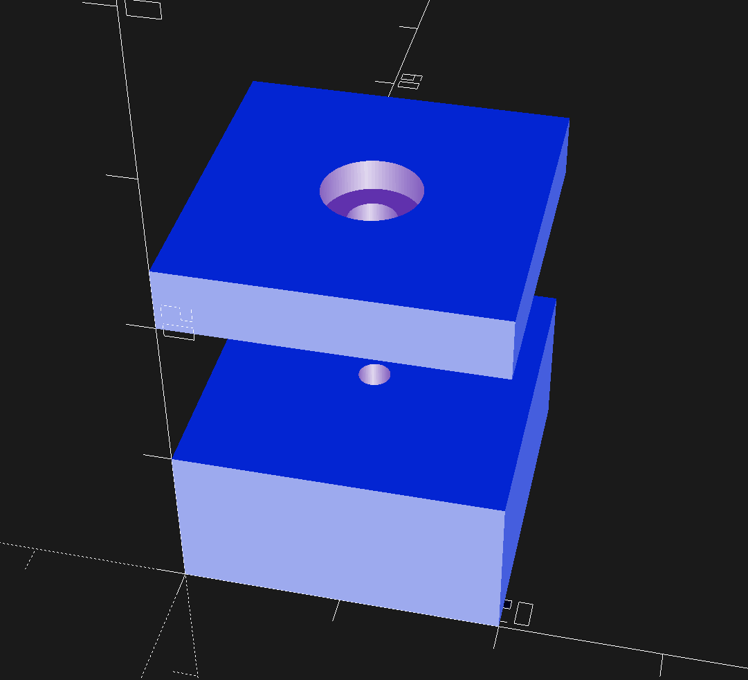

El diseño para este tipo de fijación es sencillo. Se recomienda crear un orificio en la parte superior con diámetro suficiente para que el tornillo pase sin dificultad, y un orificio más pequeño en la parte inferior para que la rosca del tornillo pueda "morder" el material y generar la fijación.
Por ejemplo, para un tornillo autorroscante de 3 mm, el orificio inferior puede tener el diámetro del eje del tornillo sin contar la rosca. Esto asegura que el tornillo pueda crear su propia rosca sin riesgo de romper la pieza.
Ejemplo de diseño en OpenSCAD para un orificio preparado para tornillo autorroscante de 3 mm, mostrando la diferencia entre el orificio mayor para el paso del tornillo y el orificio menor para la rosca.​
