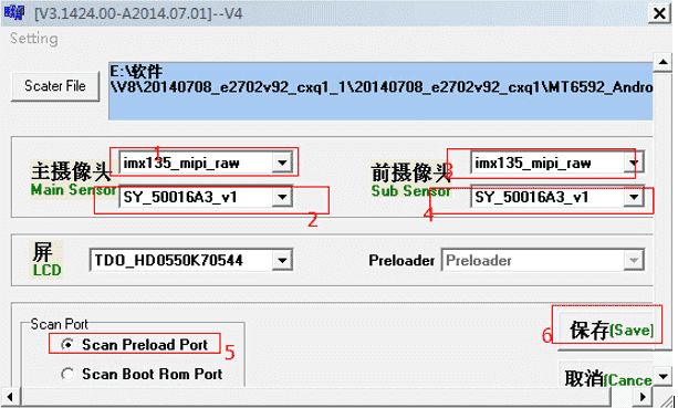

Hola a todos, hace unos días la compañera @jenni24 se encontraba en un apuro. Flasheó sin saberlo su móvil con la Rom que hay en Needrom para el Infiniton N7 normal (sin el Plus) y claro... La pantalla le quedó en negro. Podéis ver sus peripecias en este hilo:
CONSULTA - pantalla negra infiniton n7 plus ( android 4.4.2)
Total, que después de mucho buscar pudo conseguir la Rom original para flashtool y hemos pensado en compartirla con todo aquel que la necesite. Os hago un corta pega con el enlace y unas pequeñas instrucciones de instalación:
"los links del infiniton n7 plus son : MEGA ( los archivos son tres), el programa de sp multi port te hace bajar una cosa que se llama checksum.ini o algo así ( se puede buscar por internet, es muy sencillo) y para configurar tanto el lcd de la pantalla ( no se quede en negro) como la cámara
ImagenExternaRota https://mail.google.com/mail/u/0/?u...s=1464783401942&rm=1550bc617c7bce1b&zw&atsh=1
hay que tenerlo así tal cual, lo del lcd hay mas opciones hay que probar tanto este como otro que hay, a mi me fue el ( TDO_HD0550K70774)
Lo del main sensor y subsensor creo que debe ser la cámara ( fue volverlo a flashear y funcionarme la cámara) bueno espero haberme explicado lo mejor que haya podido y que sea de ayuda para mas gente que tenga problemas con el infiniton n7 plus"

mas bien el programa es el sp multiport o algo asin esta a los archivos, mejor que lo prueben con el programa que hay en los archivos asi podran configurar lo de la pantalla y lo de la camara ( por cierto a mi me va bien lo del link de la foto es raro k no salga )

y como te paso yo ahora la foto ?? te la podria pasar por correo ( si quieres claro ) es que no me deja adjuntar la imagen ya descargada o no se como hacerlo yo vamos, jajajaj pero si si, si hay alguien que tenga dudas con el infiniton n7 plus, aqui estare yo para ayudar ( en lo que pueda vamos ) jaja
Has probado utilizando esta opciones?

buenas tardes tengo el problema del lcd hago exactamente lo que dices en tu foto y cuando le doy a start all me da un error y no hace nada... por que podria ser ?
