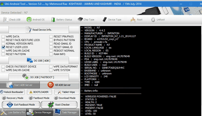

intentare probar el droidexplorer alli me deja ver archivos de mi telefono o tambien puedo probar en mtkdroidtool, en cuanto sepa te lo dire jajajaja a ver si lo puedo arreglar que con la pasta que costo ....muchas gracias por responder :smile:
[DOUBLEPOST=1463510523][/DOUBLEPOST]se me ha puesto la imagen arriba ( no se si la puedes ver), te la vuelvo a poner aqui a bajo, a ver si esto es de mucha ayuda o no

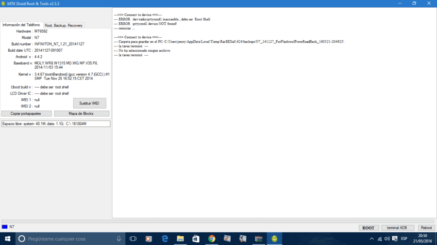

aqui hay mas informacion a sobre mi telefono
[DOUBLEPOST=1463861428][/DOUBLEPOST]como puedes ver hay cosas que no me salen como : ( lcd driver, ubootbuild, i los imei ( estos ultimos lo vuelvo a poner pero no se me guardan...) )
Hola @jenni24 , he estado buscando y no encuentro la Rom para tu modelo por ninguna parte, lo siento. La que pusiste de needrom debe ser la que hay para el Infiniton N7 a secas, es decir, el que no es la versión Plus, y debe ser por eso que no se te ve la pantalla, aunque leyendo los comentarios que hay ese mismo problema lo ha tenido todo el que la ha instalado. Como este modelo es la versión renombrada del Inew V8 Plus es posible que te funcione su Rom, te la paso por si quieres probar pero no te garantizo que funcione. Lo haces bajo tu propia responsabilidad:

En cuanto al tema de los Imeis no te preocupes, si consigues resucitar el móvil te pasaré un sistema para grabarlos definitivamente.

[DOUBLEPOST=1464271475][/DOUBLEPOST]tambien me fijado ( no se si tiene algo que ver...) que en build.prop no tengo el ro.sf.lcd_density = 240 ( es un numero) : a lo mejor no me va la pantalla porque no tengo el lcd este, no se ya me contaras, a ver si sabes lo que puede ser , gracias
He probado con la rom que me pasaste y sigue igual, me sale otra musiquita al encender que antes no lo hacia pero la pantalla en negro, no se .....si hubiera otra manera o algo para sobrevivir mi telefono ...
Ese problema con la pantalla negra es característico cuando se pone una Rom que no pertenece "exactamente" al modelo en cuestión. Es tema de los drivers de la pantalla, entre otras cosas. Debe ser por eso que te sale ese valor en el build.prop.
