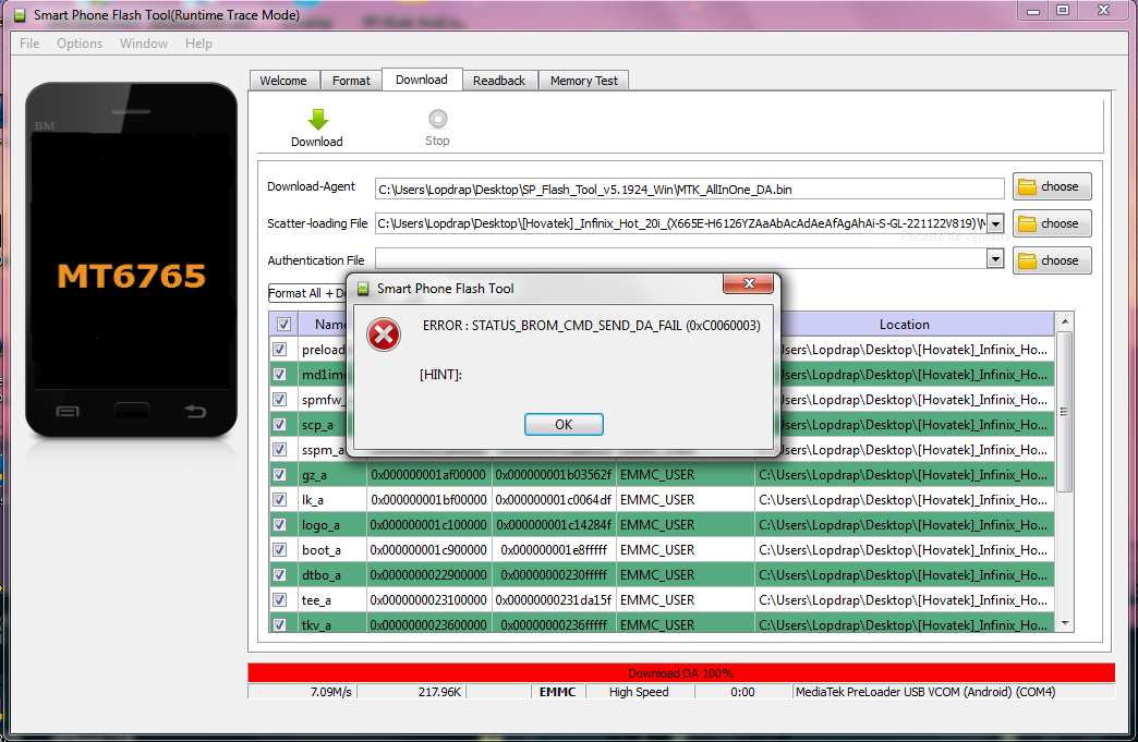

tengo windows 7, este es el error que aparece segui todos los pasos el telefono esta apagado, en el flash tool pulse download, mantuve volumen - y conecte al ordenador, al cargar a 100% sale ese error
Ufff has flasheado con format All +, eso a sido un erro grande.
Has deshabilitado los controladore firmados?
Te voy a pasar unos driver Preloader para que los instales y luego vuelve a intentarlo con la segunda opción que es Firmware Upgrade.
A ver si así tienes suerte de volverlo a revivir...
Preloader.
Driver para móvil.
Entonces voy a buscar en el mega los del Windows 7 y te los paso....
volví a intentarlo y esta vez hubo una diferencia, ahora dura 20 seg cargando los archivos en el programa flash tool y despues lanza el error status_brom_cmd_send_da_fal (0xc00600003)
Al flashear con format All +....... la partición ya no la tienes, así que tienes que volver entonces a flashear con esa opción, puede que tardes en que lo flashee, así que tendrás que tener paciencia.
Es lo único que te queda, ir probando una y otra vez...
