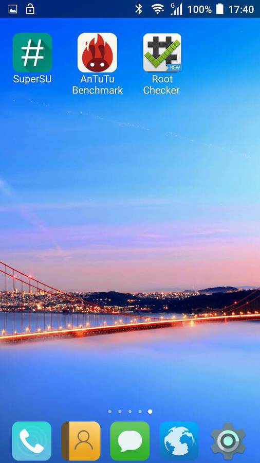

-Buenos dias, pues como indica el titulo esta es una rom basada en la oficial lollipop de infocus pero añadiendo superusuario, como se ha explicado en alguna ocasion para los que nos conocen y para los que no, lo vuelvo a explicar, este hilo es de movilesdualsim (o sea de todos) no es de nadie en particular, se agradece toda aportacion, toda traduccion y todo agradecimiento a los que intentamos aportar en este hilo, la unica regla sagrada es el respeto, se ruega leer todo antes de exponer vuestras dudas, por lo demas esta es vuestra casa.
CAPTURAS

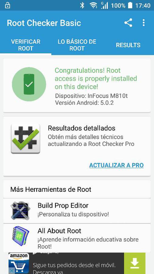

Bueno deciros que la llevo puesta y la he falsheado en mi movil con las mismas instrucciones.
