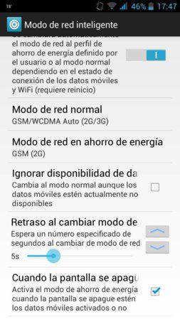

Yo eso lo hago con gravity box, control red inteligente, no desconecto los datos pero mientras el móvil esta bloqueado la red es solo 2g
@nencuc yo lo he puesto asi,esta bien??
Está bien, yo el modo de red normal lo he puesto en solo 3g porque suelo estar siempre en cobertura y lo prefiero asi para por ejemplo entrar a tapatalk, y el retraso al cambiar también lo he bajado a 1s, eso ya a gustos..
