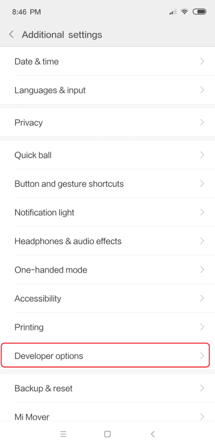

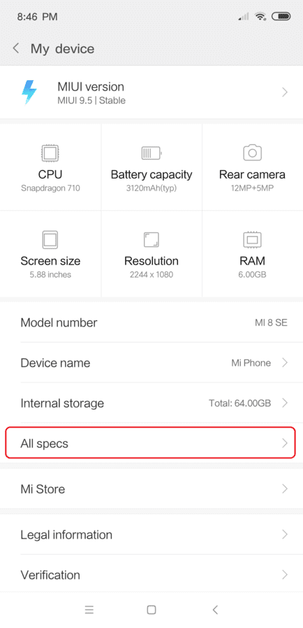

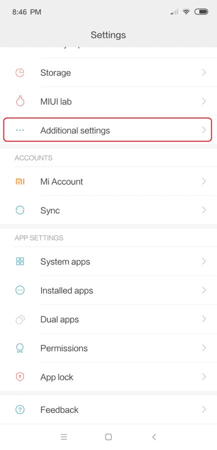

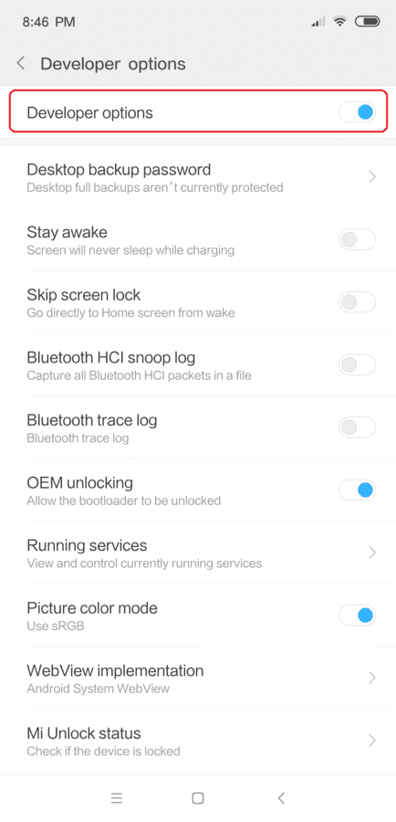

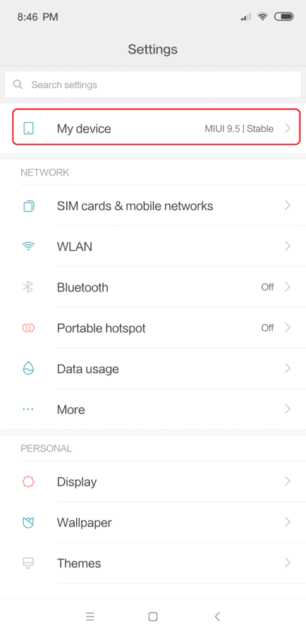

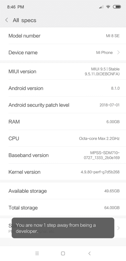

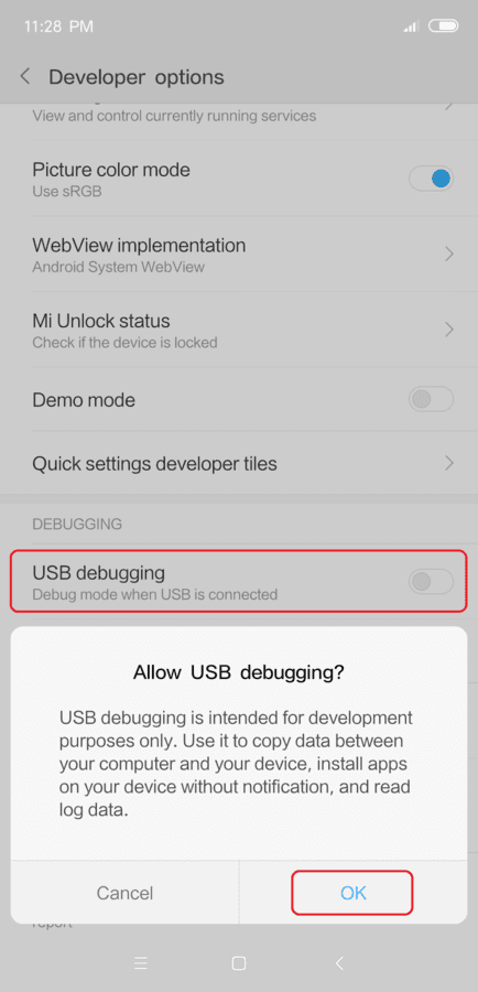

Vamos a configuracion y seguimos estos pasos
1Screenshot_2018-08-17-20-46-07-845_com.android.settings.png 2Screenshot_2018-08-17-20-46-16-428_com.android.settings.png 3Screenshot_2018-08-17-20-46-21-812_com.android.settings.png 4Screenshot_2018-08-17-20-46-27-370_com.android.settings.png

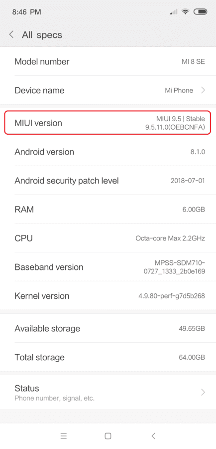

Ahora retrocedemos al menú principal de settings
5Screenshot_2018-08-17-20-46-41-307_com.android.settings.png 6Screenshot_2018-08-17-20-46-46-307_com.android.settings.png 7Screenshot_2018-08-17-20-46-58-171_com.android.settings.png 8Screenshot_2018-08-17-23-28-41-300_com.android.settings.png
Pues es bastante sencillo, ya que con mirar la versión de MIUI nos dará unas letras parecidas a estas y fijandose en unas en concreto
OEAMIFA: ROM Global
OEARUFA: ROM Rusa
OEACNFA: ROM China
Asi que si te pone global por un lado, pero salen las letras de CN es una rom china a la que le han añadido, mejor o peor (mas bien peor) los demás idiomas
