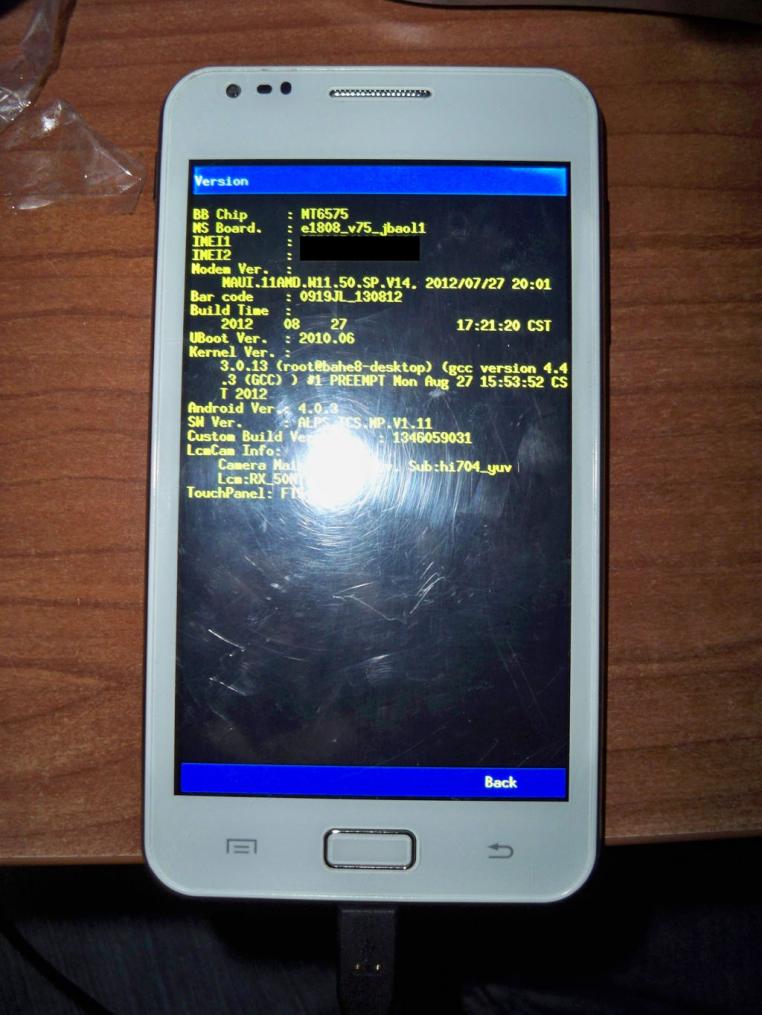

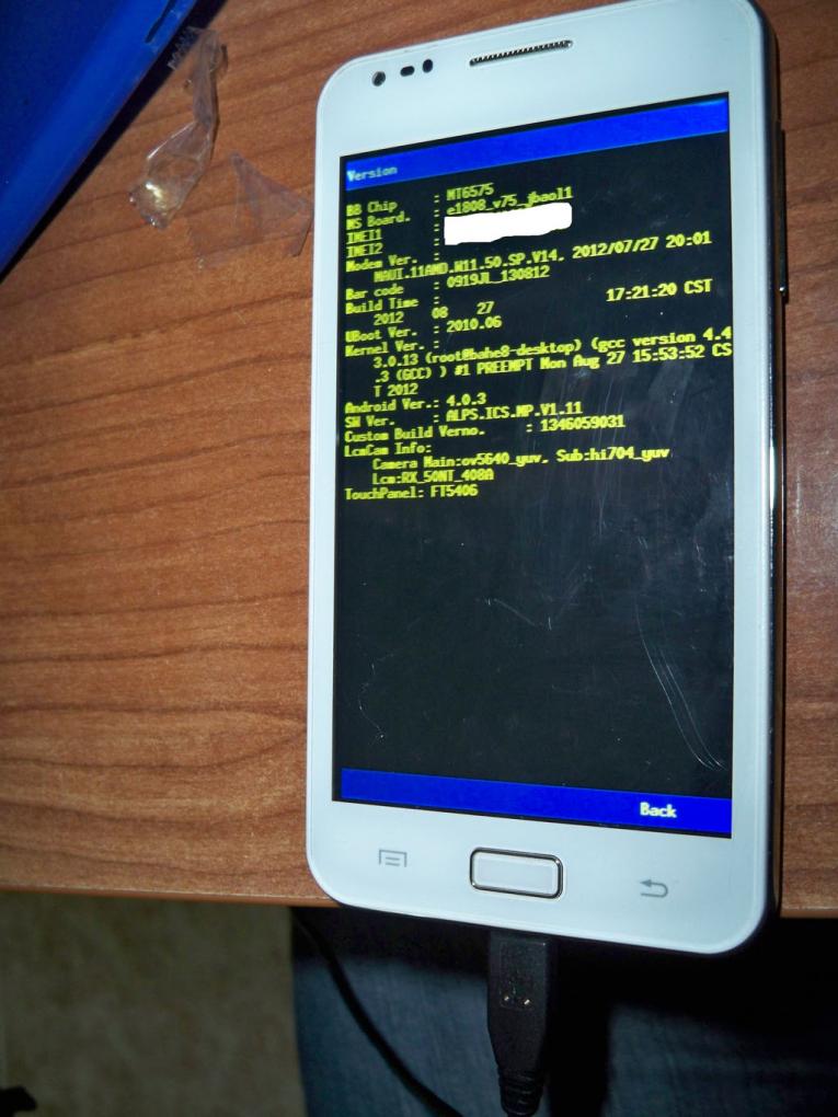

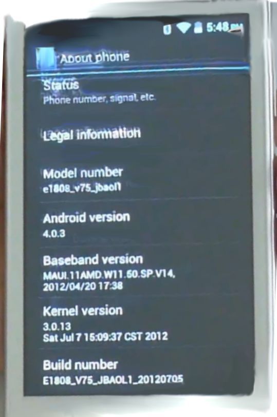

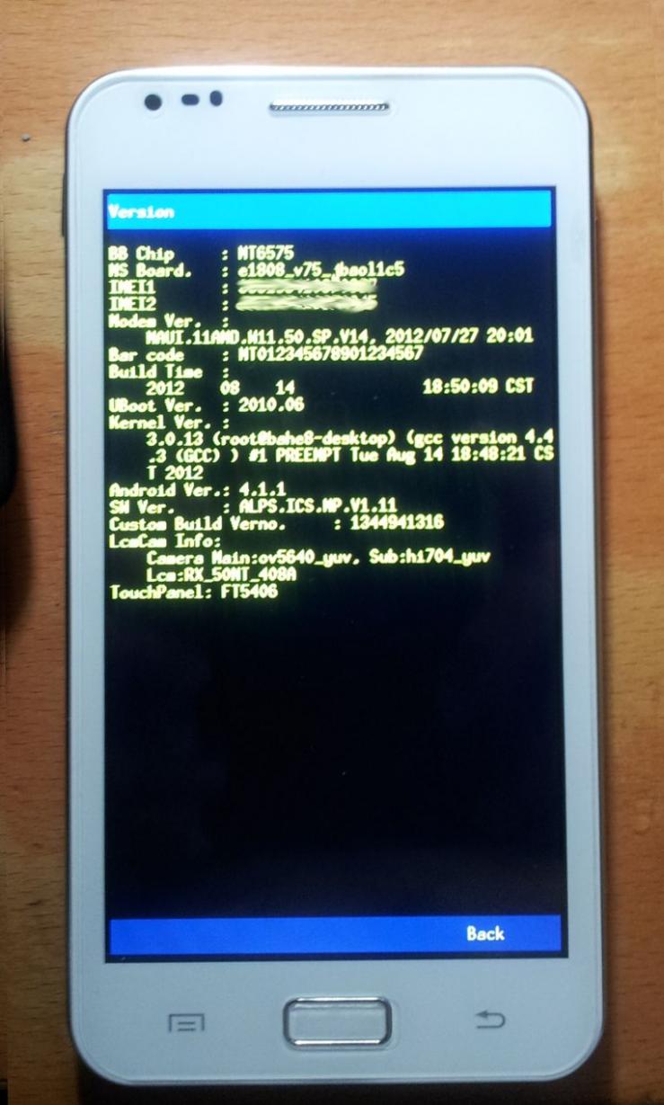

      3) Recopilar datos del dispositivo, al iniciarlo pulsar abajo y power y esperar a que salga el menú, después seleccionar info y quedarse con esta información valiosa, que identifica el hardware y la version y tb hay que quedarse con la información que sale en la pantalla de configuración de acerca del teléfono
      20121222_133915. info movil.

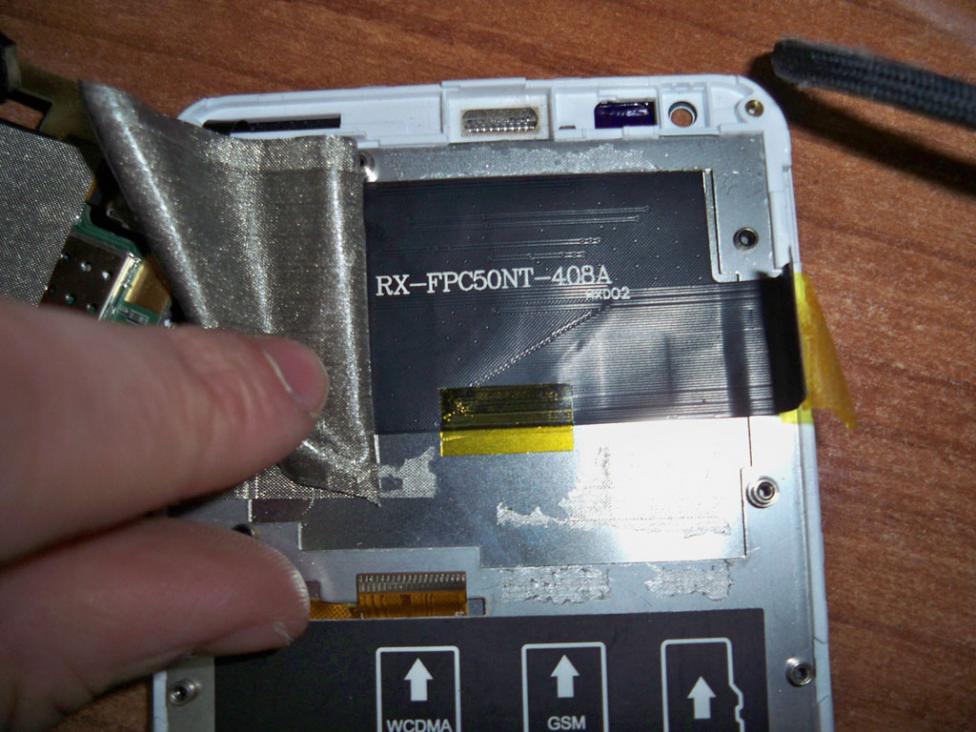

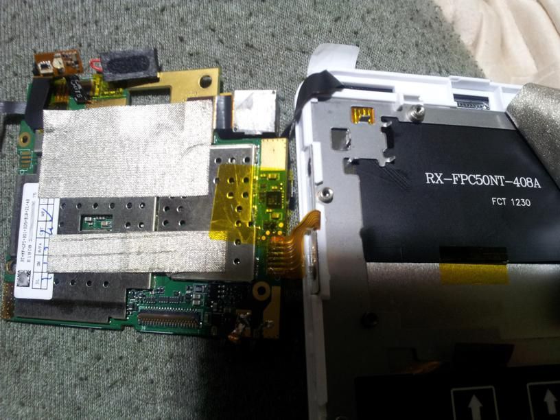

      ¿Por qué? Del MT6575 hay mil modelos, parecidos, incluso iguales pero con un mínimo hardware cambiado (lo que me pasó ami, que ahora de ese modelo hay versión vieja y versión moderna de pantalla)

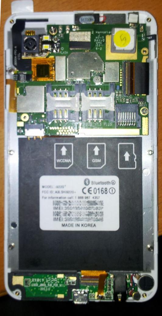

      20121216_175116. 20121216_181344. (un poco de porno) se ve la nueva versión de la PCB E1808_V1.3 y la version del display
      No desmontes el aparato para comprobar la version a menos que os pasase como a mi, mirad la version por software es suficiente y seguro (se dice arriba)
      La stock rom que funciona con este nuevo modelo que en mi caso es display RX_50NT_408A , hay 2 versiones actuales que lo soportan, pero no funciona el teclado ni la cámara delantera… 20120727_e1808_v75_jbl1_5640 y 20120807_e1808_v75_jbl2
      Doogee Aliexpress Ofertas
      El modelo correcto para este dispositivo es y solo es: e1808_v75_jbaol1 y la versión virgen con el nuevo driver la podéis encontrar aquí buscando 20120808_e1808_v75_jbaol1 http://ccpo.com.cn/server/server_download.aspx contiene android 4.1.1 y necesita ser parcheado a el display con SP_MDT marcando RX_50NT_408A , buscad un tutorial en este foro (que es el santo grial) si os perdeis…

            pues lo conseguí metiendo la rom buena, y me costó bastante encontrarla, lo que hice para conseguirla es buscar desesperadamente por internet fotos y videos con reviews del movil y ver la version del mismo, lo puedes ver en la foto del al info del sistema: model number y a partir de busqué la ultima rom por internet de ese modelo; lo del driver de video fue mas trabajo de investigación por mi parte, dado que es tan nuevo que apenas aparecen referencias...
            que hasta lo desmonté para poder sacar la información valiosa que necesitaba de la placa y el display, ya que ni encendia...

                    si no hace nada es que no conectastes lo mas seguro bien el movil la faja inferior k tiene la masa... para saber si es el mismo movil no hacia falta desmontarlo...
                    yo lo desmonte porque al no arrancarme no sabia la info de la placa, se obtiene esa info facilmente usando el power + volumen abajo y bajando a info; claro mientras el movil arranque...

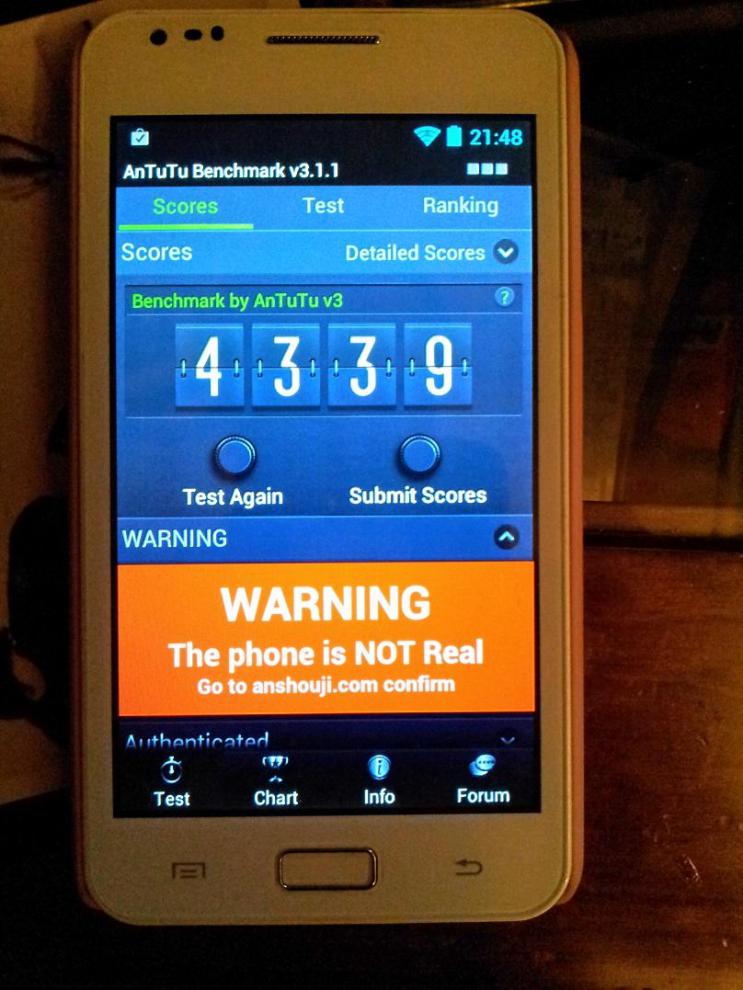

                      ¡¡FUNCIONA¡¡ vivaaa:up:
                      Al final encontré cual era el problema de porque no me flasheaba, el windows 7 no tenia los drivers adecuados y por eso el programa no reconocía el teléfono. Lo hice en el portatil donde tengo el windows xp y todo perfecto como bien explicaste.
                      Como mejoras encuentro que el Antutu ha ganado 100 puntos más de velocidad, antes el máximo que conseguí sacar era 4238 y ahora 4370, todo un logro.
                      La suerte es que no perdí los Imeis ni nada, pero bueno, hice una copia de seguridad por si las flys.
                      Por lo demás ningún problema, la cámara sigue igual, aunque con el programa que me recomendaste pues se pueden ajustar más configuraciones en las fotos, aunque la velocidad de enfoque es la misma "mala".
                      Ahora el siguiente paso es la 4.1.2 jajaja con multiventana, a ver quien se atreve, jajaajaj.

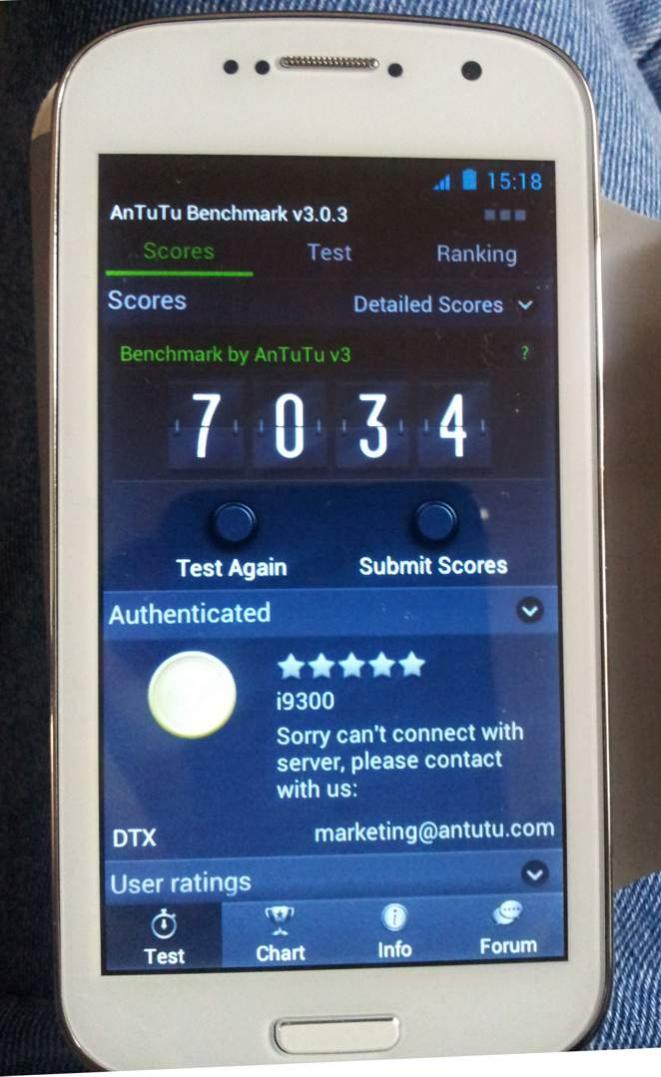

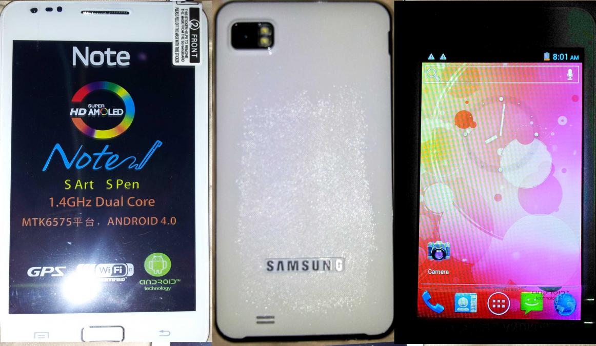

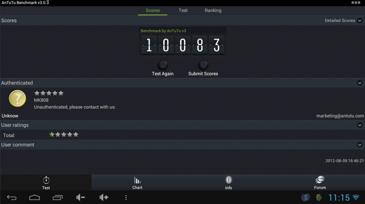

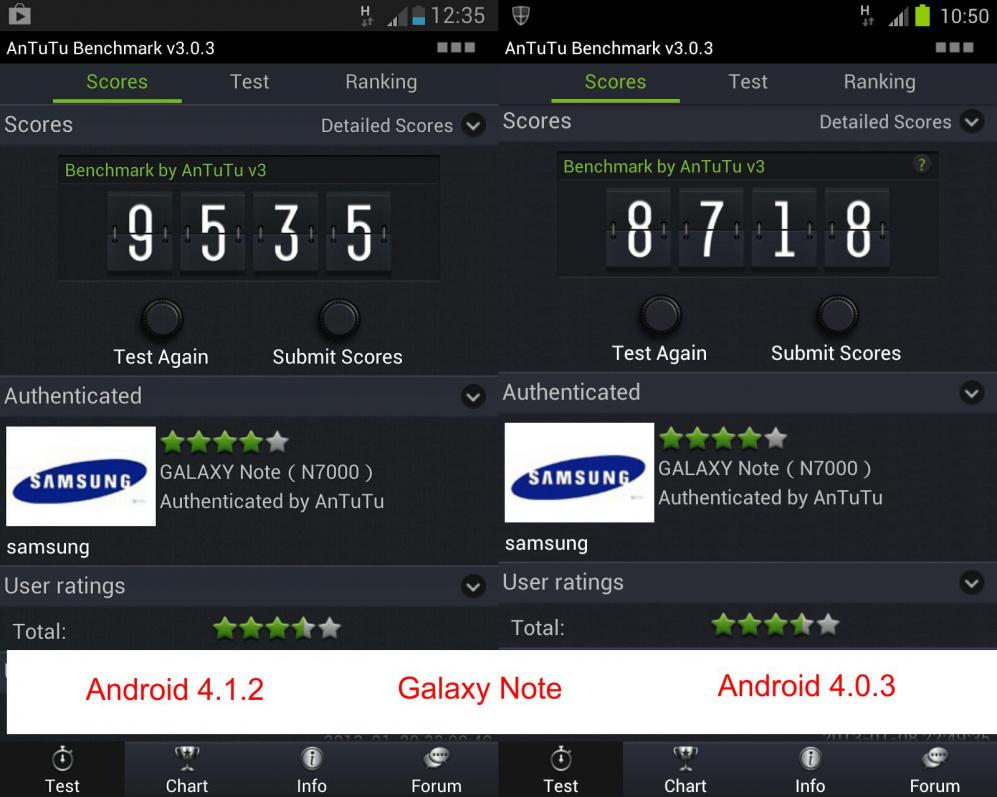

                            @correobroma tb he hecho algunas pruebas y con diferentes terminales:
                            Galaxy Note original, antes y después de actualizar a una mod con 4.1.2
                            2013-01-26-12-35-19.
                            i9309 MTK6577 (imitación S3) limpio de las chorradas chinas con android 4.1.1
                            20130119_151835.
                            MK808 Dual-Core Android 4.1.1 (google tv stick)
                            benchmark.

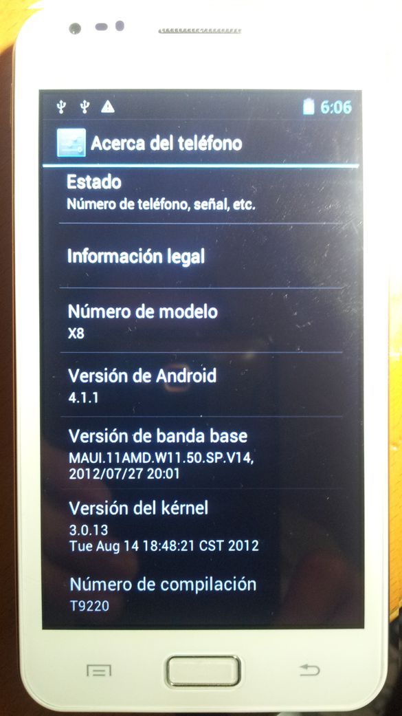

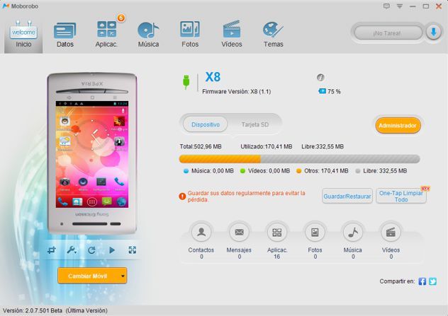

                            El movil al que se hace referencia este hilo, con los mismos resultados que has obtenido
                            Nota: detectado como telefono ireal (este firm dice que es un xperia X8) XDDDDDD
                            20130206_214828.
                            Última edición por un moderador: 30 Dic 2013
