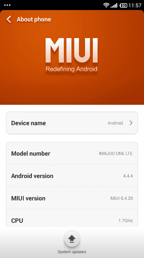

Buenos dias compañeros ,dejo mi primer aporte para los usuarios del Innjoo one LTE
se trata de la Miui V5 portada del lenovo A936 para nuestro cacharro
ROM MIUI V5 Final Stable | [Custom]-[Updated] add the 05/04/2016 on Needrom
para comenzar deberemos hacer un backup de nuestra navram e imei y la system (por lo que pueda pasar )​
tendremos que tener roteado el telefono,lo podemos hacer con la apk kingroot
una vez que lo tenemos roteado descargaremos el recovery ROM InnJoo One-4G-HD | [Custom] add the 06/29/2015 on Needrom que lo instalaremos mediante la apk rashr que la encontramos en el play [ROOT] Rashr - Flash Tool - Aplicaciones de Android en Google Play
una vez que tenemos instalado el custom recovery procederemos haciendo los tres wipes e instalaremos la rom y a disfrutar MEGA
que tiene en las tripas esta Rom ?
- añadido gapps
- añadido Dolby atmos
- añadido soporte init.
- añadido root
Funciona todo ,menos dos bug que le encontre fuerza cierre en status, informacion de telefono y no gurda las capturas de pantalla
