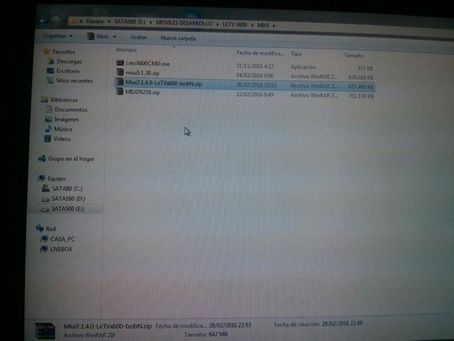

Lo primero de todo un poco de orden, creamos una carpeta con la rom que queremos instalar.
Dentro de esa carpeta metemos la rom.

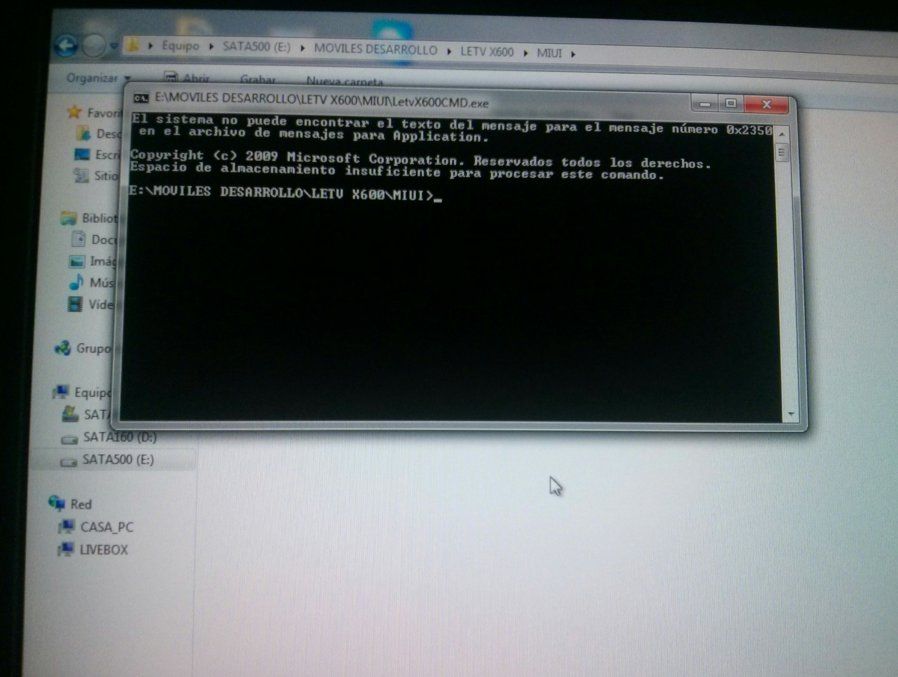

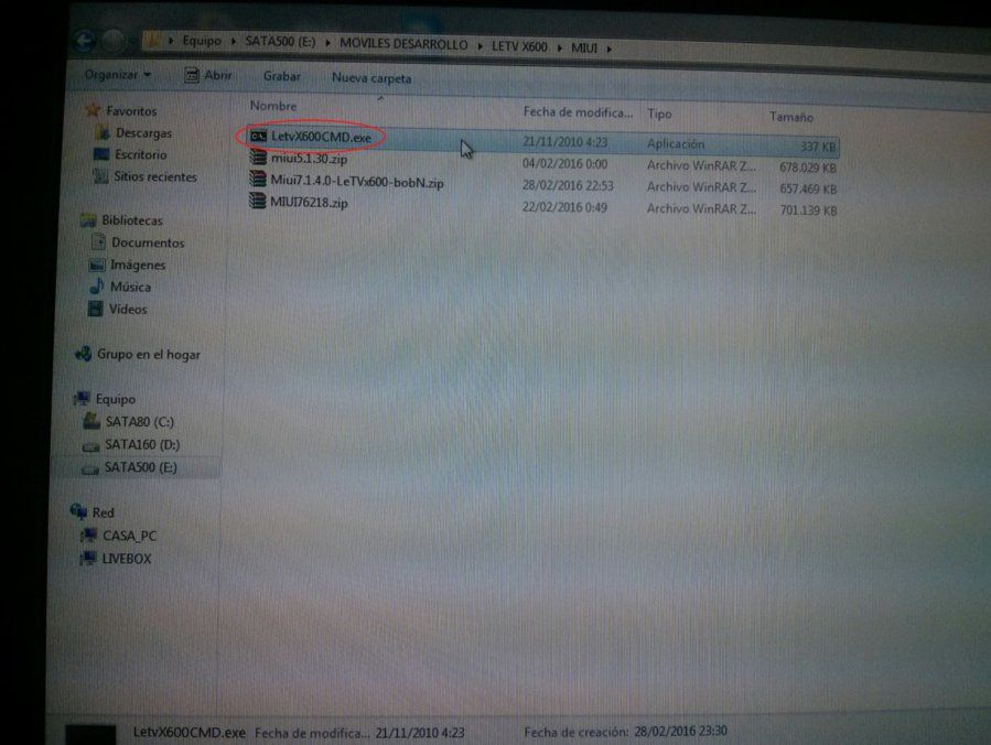

Yo personalmente copio una ventana de comandos de msdos.(Boton "INICIO" buscar "CMD" copias pegas y listo) asi ejecutandola desde ahi no tenemos que ir buscando con comandos la carpeta donde tenemos la rom(truquillo).

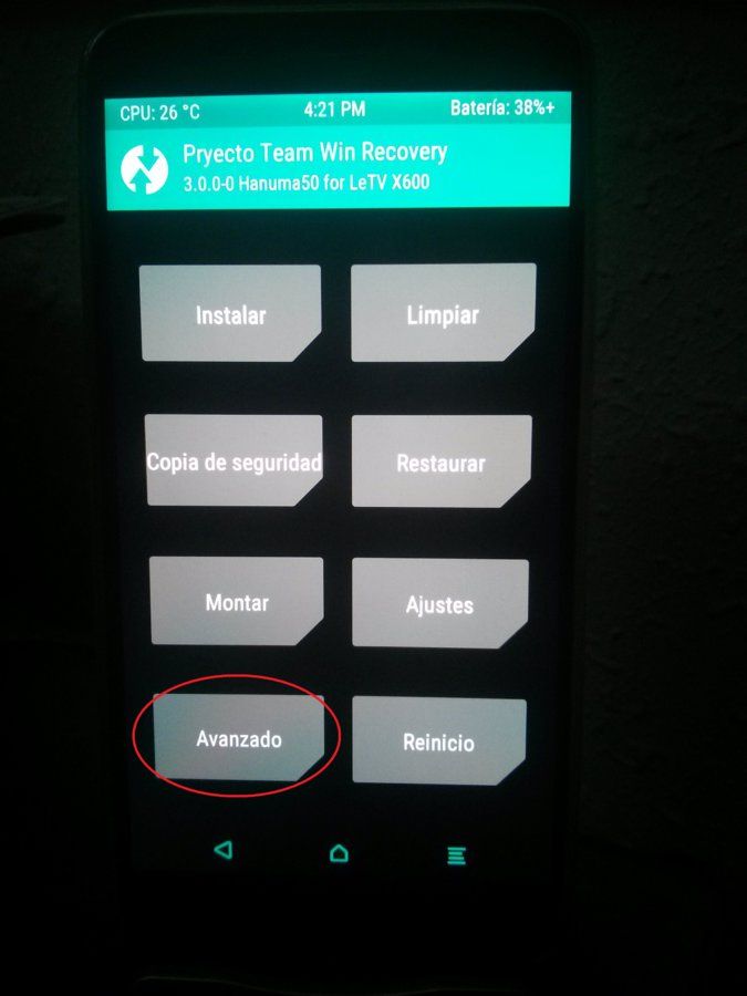

Arrancamos el telefono en modo recovery, seleccionamos boton "AVANZADO"

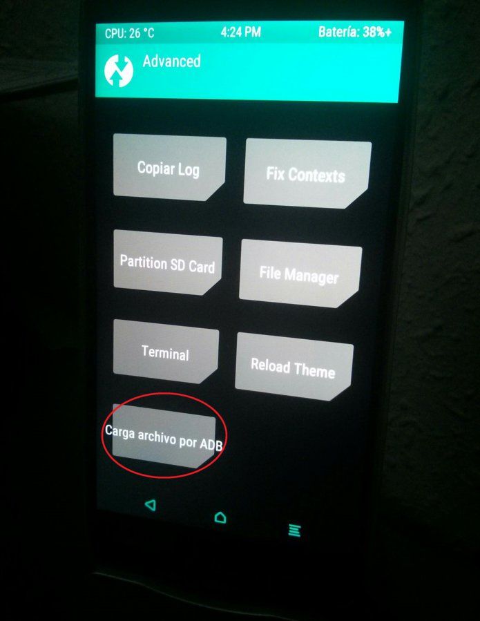

Nos saldra esta otra pantalla con mas opciones elegimos "CARGA ARCHIVO POR ADB"

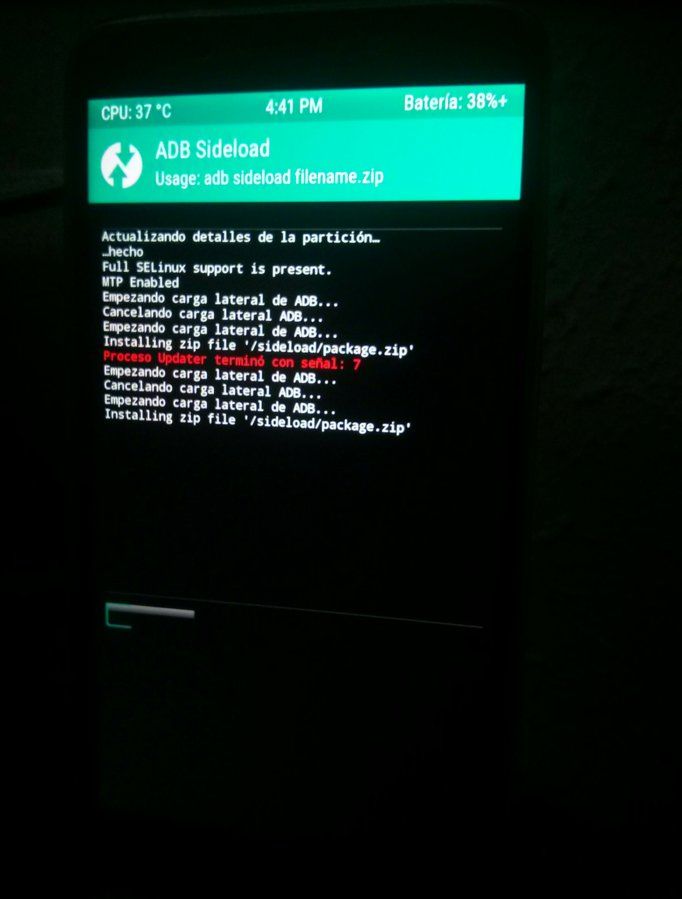

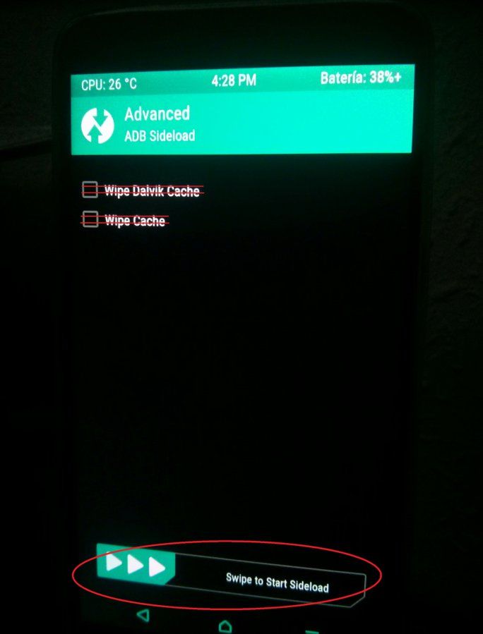

Ahora nos saldra esta otra pantalla con las casillas wipe dalvik cache y wipe cache si aparecen seleccionadas las desmarcamos.
Abajo del todo aparece "Swipe to star sideload" deslizamos hacia la derecha y nos quedara la pantalla tal que asi.

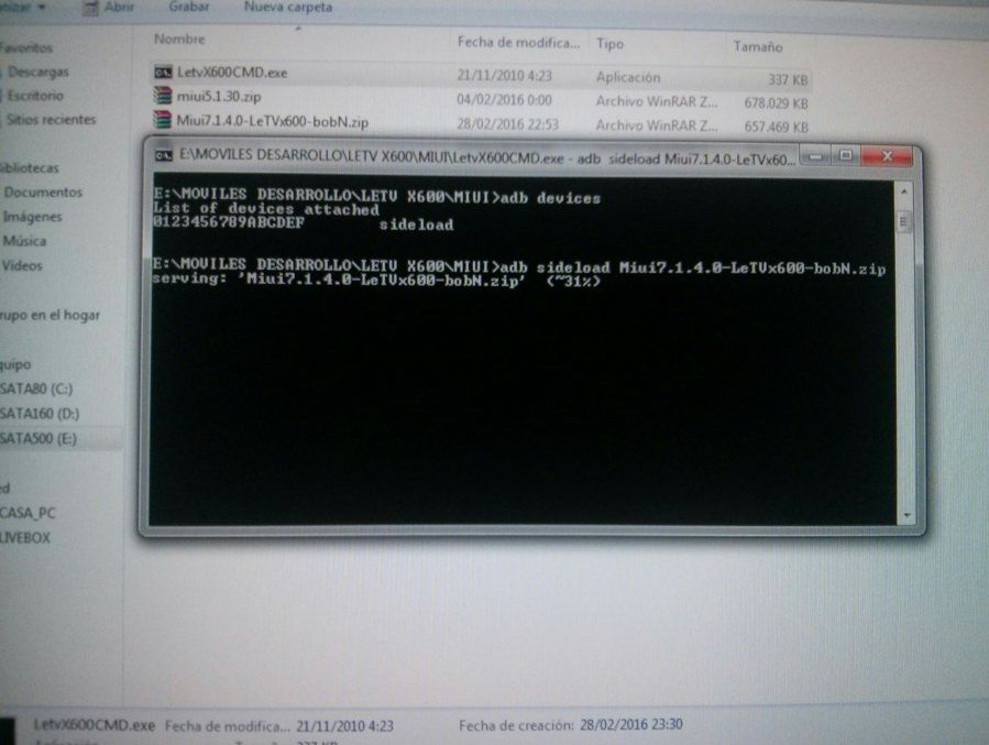

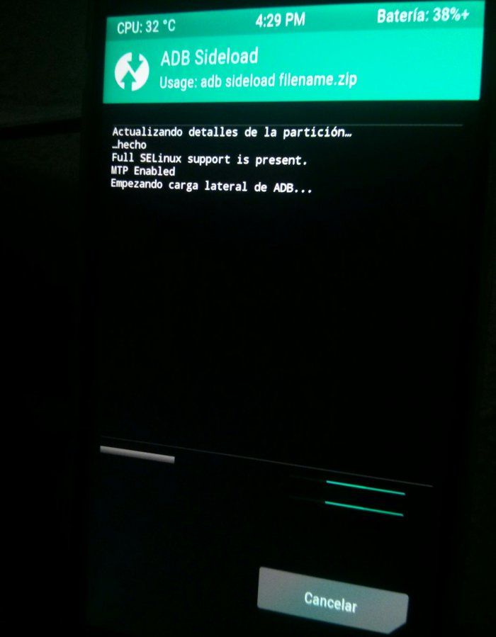

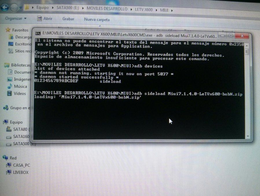

Ahora el telefono esta en modo de espera vamos a decir, es hora de conectarlo al ordenador, seguramente que si es la primera vez que lo conectais en modo recovery tardara un rato en instalar los drivers, vamos lo tipico, una vez lo reconozca vamos a la carpeta donde tenemos la ROM y la ventana de MSDOS, ejecutamos cmd.exe o en mi caso LetvX600CMD.exe y se abre ventana msdos.

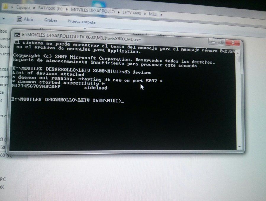

Escribimos "ADB DEVICES" y presionamos enter, aparecera un numero que es nuestro movil y a continuacion la palabra "SIDELOAD" que es el modo en el que esta.
Si lo ha detectado, perfecto, podemos seguir.

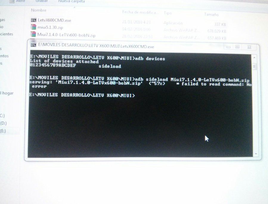

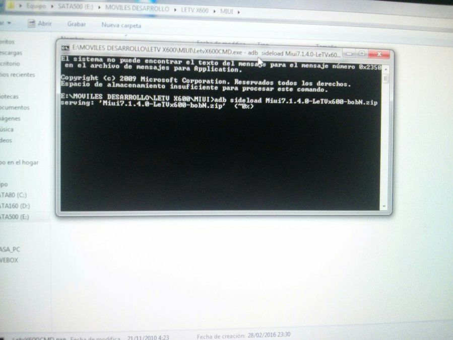

Escribiremos "ADB SIDELOAD NOMBRE_DE_LA_ROM.ZIP" y le damos enter.

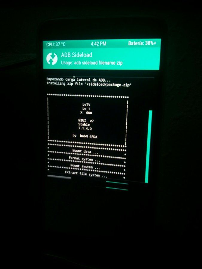

Empezara a transferir la rom a vuestro telefono.........
Tomaros un cafecito, cervecita, al baño, vamos lo que os venga en gana..........
Esto ya va instalandose..........
?¿?¿?¿57% tranquilo como "FAILED TO ......." pero luego pone "NO ERROR" esto creo que pasa porque esta rom al terminar de instalarse se reinicia sola....

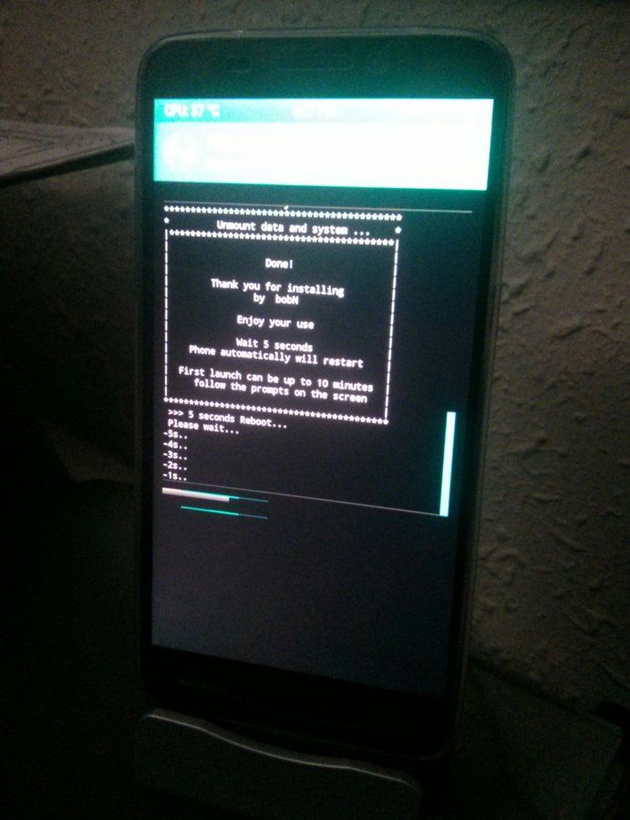

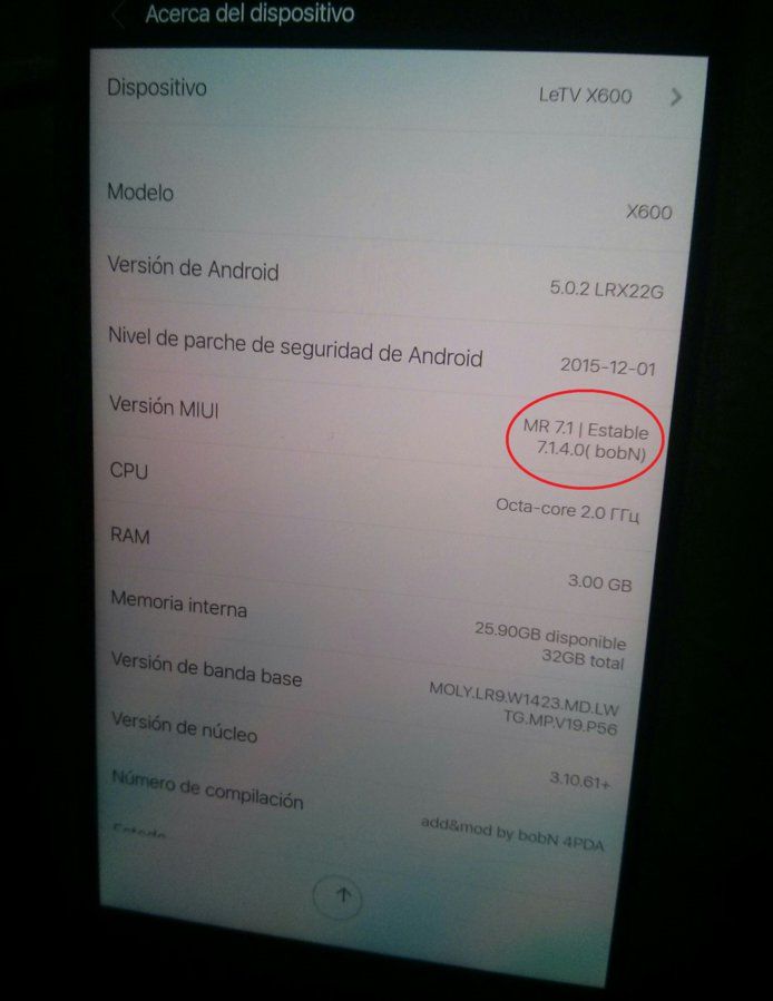

Y por ultimo el resultado final.....
